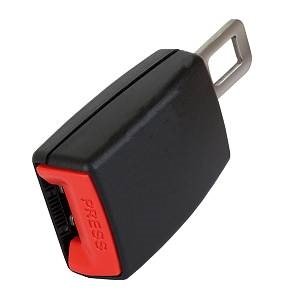

В замок заглушку воткни,и не пищит и лампочка глаза не мозолит,20₽ все чудо стоит
1 247
Или вот такую втыкаешь.
А вот эта поинтереснее
Да, не надо вытаскивать заглушку каждый раз чтобы все-таки пристегнуться. А пристегиваться стоит только начать и это войдет в привычку. Хотя звуковая дилинькалка все же бесит.

Всем спасибо!! Точно! В автограде!!)) почитаю, попробую.. Заглушка- хорошо, но торчит высоко. Часто мешает.. У меня "заглушка" с замком сразу. На трассе пристёгиваюсь, в городе нет).

Сашка М сказал(а) 17 Июл 2016 - 14:50: eb2db58s-960.jpg Или вот такую втыкаешь. А вот эта поинтереснее
я сейчас с такой езжу.. собственно и задумался об отключении из-за неё:
1. торчит, иногда мешает
2. сделана из чего попало, если, не дай Бог, то она не удержит. или развалится, или вырвет её
а так- сама идея такой заглушки с замком очень нравится))). оригинально))

Только не забудьте, что если вместо ремня воткнуть заглушку, и при этом сидеть в заведенной машине - при ударе сработает подушка...
