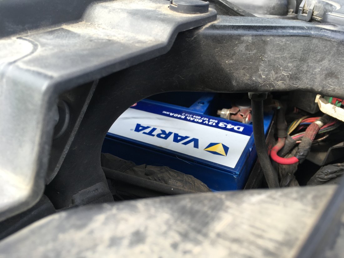

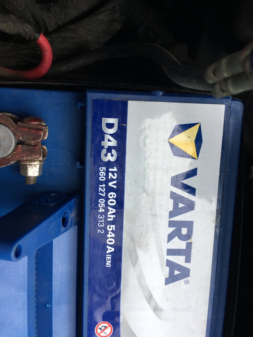

372
@Acovant ,  у меня родной аккум "умер" летом прошлого года в поездке по Карелии,
выбор был не особенно богатым, но справедливости ради, и в Москве ассортимент подходящий по параметрам был
примерно таким же. Поставил  Varta D43 60Ah 540A, свежего выпуска, сделана в Чехии.
По размерам подходит идеально, хотя она чуть выше оригинала.
За год эксплуатации нареканий не было.
Изменено пользователем Jeep_OK
а я когда подбирал аккум для американца слегка офигел от их классификации типоразмеров :)
но надо отдать должное... при меньших габаритах у них больше пусковые токи.
