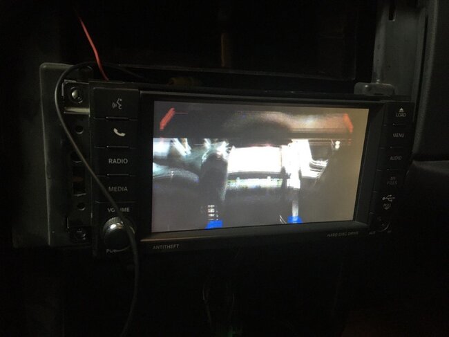

но на выходе получаю кривую картинку. Такое ощущение, что не совпадают FPS или возможно даже формат.
Грешу на саму камеру, на AHD не работает, изображение только на CVBS.
Какие камеры точно нам подходят, какой формат нужен для штатной башки?

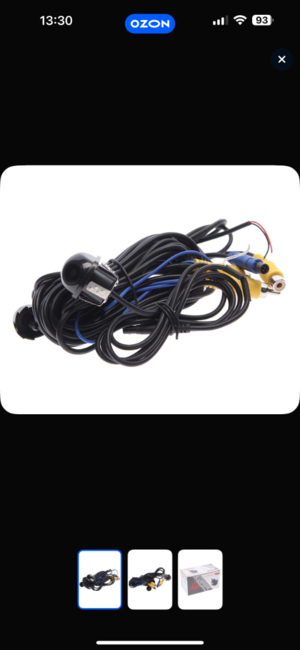

Каждый год менял весной камеры, были разные, но морозы и слякоть не переживали. А вот такая работает третий год, небольшая, не торчит сильно, не прикручивается, просто вставляется в отверстие.
Город: Чебоксары
камера это тема

моя проблема была в камере, заказал другую, заработала уверенно сразу.
но отзеркалить ее не получится как понимаю.. вероятно нужен другой вариант
установил в рамку
Изменено пользователем BeAr58
