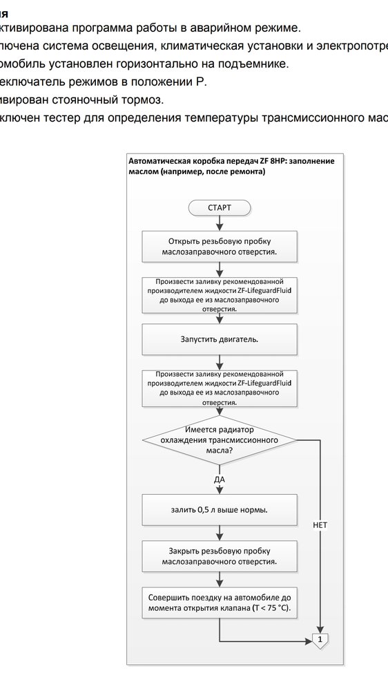

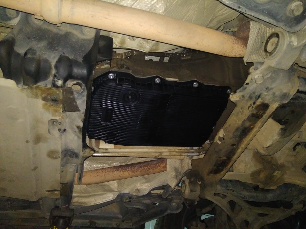

1. Три винта поддона (спереди по ходу машины), которые из-за подрамника ОЧЕНЬ неудобно откручивать. Нужен г-образный торкс.
2. Не забыть, что после заливки нужно долить еще 0.5 литра масла.

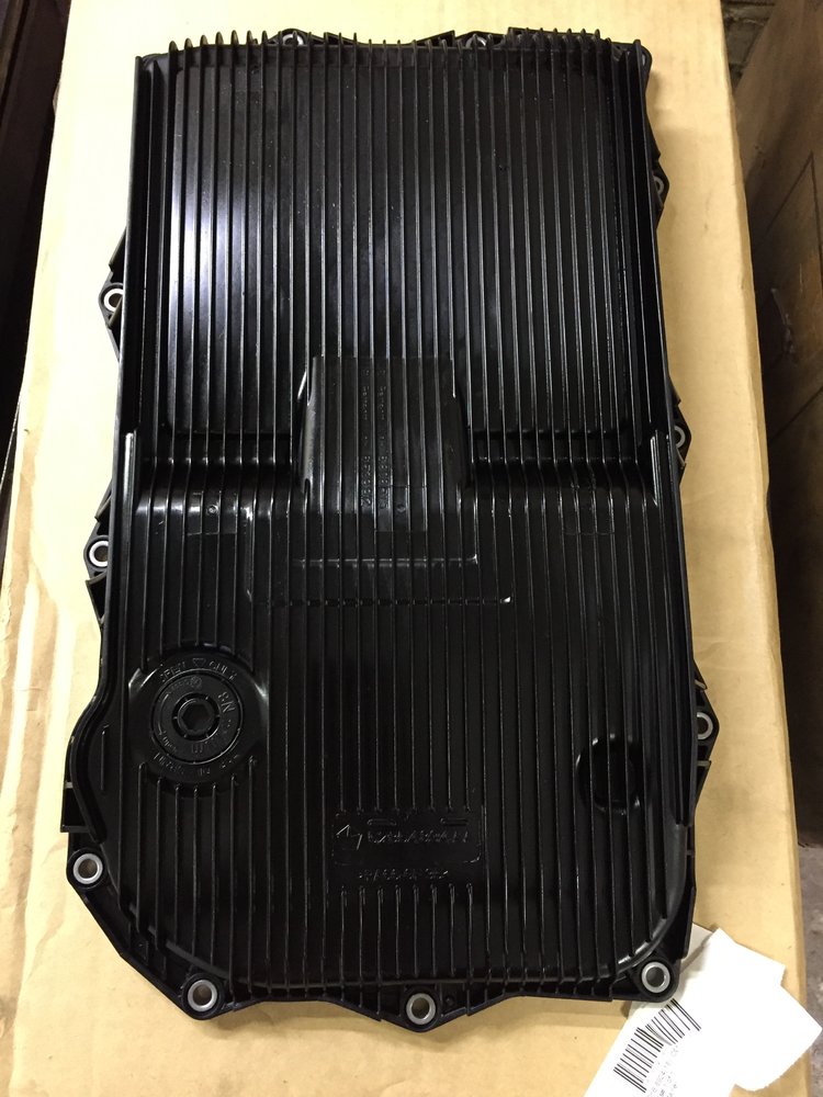

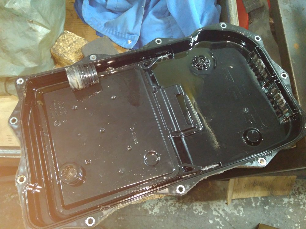

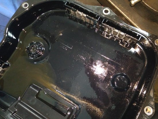

Разновидности поддонов АКПП ZF 8HP45/50/70
Фильтр 1 (1087298053/1087298247) поставляется на конвейер практически для всех КПП: 8hp45/50/51/70/75/76 Aston Martin, Chrysler 300С, BMW, Land Rover, Jaguar, Maserati.
Как видно, он идет в сборе с прокладкой и фильтром, стандартный для этих КПП, и думаю знаком многим, резиновая прокладка вставлена по периметру и охватывает всю площадь соприкосновения картера с корпусом КПП. Уплотнительное кольцо на маслозаборнике установлено. Фильтр намертво встроен в поддон. Вместе с поддоном поставляется набор болтов.
Фильтр 2 (0501220214/0501219037) менее распространён, но так же известен и вызывает массу дискуссий. Устанавливается на конвейер JeepGrand Cherokee WK2 , Ram 1500 и Dodge Durango.
Комплектуется, аналогично фильтру 1 (1087298247), но БЕЗ болтов,
их можно приобрести отдельно, они во всех трёх вариантах одинаковые.
Отличается от фильтра 1 высотой (около 1 см, см. фото 3), что приводит к небольшому увеличению заправочного объема. Также расположение магнитов по бокам от фильтрующего элемента и сами магниты являются цельными (на фильтре 1 имеют решетчатую структуру)
Фильтр 3 (1102298003), самый редкий вариант. (Нужно сказать и самый дорогой). И самый габаритный (высота). C завода, такой картер можно увидеть только на марке BMW в M версии, с КПП 8НР75,
— фильтр отдельно стоящий;
— прокладка уже имеет металлический контур и прорезиненную внутреннюю часть;
— магниты (2шт) как и у "американского" собрата, но находятся на обратной стороне фильтра.
Болты стандартные, как и в первых двух вариантах.
Данный поддон имеет самые лучшие показатели по теплоотводу, по сравнению со штатными рабочая температура АКПП снижается примерно на 10 градусов
Сложности при установке данного поддона могут возникнуть из-за нехватки пространства между защитой и поддоном (защита, выхлопная система у разных автомобилей).
И в заключение: все фильтры являются взаимозаменяемыми; посадочные места ПОЛНОСТЬЮ совпадают.
Сложности установки могут возникнуть из-за недостатка пространства под КПП (защита, выхлопная система у разных автомобилей).

Выше на фото,( где авто на подъёмнике видна и заливная и сливная пробки.(сливная в поддоне заливная выше и сбоку)
Если защиты на коробку ставил,то снимать надо)))).
23
Город: Невский край, Архангельская губерния, Мурманские сопки
3 минуты назад, FROLL сказал:
Вижу))) А ключ шестигранник? на сколько?
