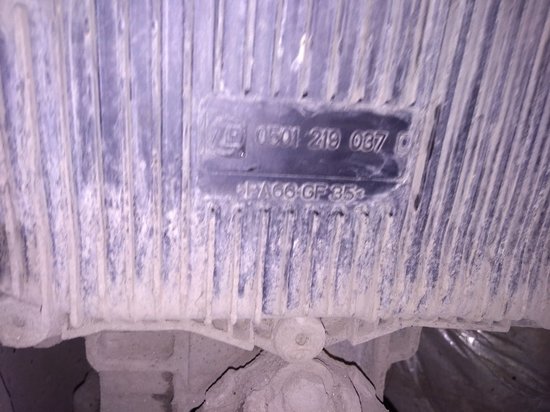

Вопрос к знатокам... Поддон что на фотке ставился с завода или предыдущий владелец уже освежал жидкость акпп? Или по этому номеру однозначно не определить так и так могло быть? WK2 рестайл дизель 2013.
