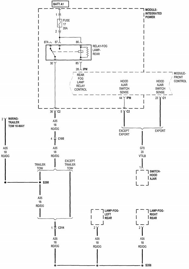

Вот схема, она заявлена как для рестайла, но вряд ли будут отличия от дореста:
Видим, что реле стоит в подкапотном блоке и его обмоткой  управляет блок FCM .
Именно минусом, т.к. плюс через пред постоянно сидит на обмотке (и  заодно на контакте) реле.
Чтобы ничего не коротнуть, вынимайте пред или реле и проверяйте омметром (или еще чем ) целостность проводки от патронов ламп до контактов реле.

Щелкает, включается?
Если проводку до ламп проверите, то пробуйте замыкать контакты 87-30 на посадочной колодке реле.

Можно схему От кнопки до  front control module. Спасибо.

Ок, может быть и так, типа контроль по каншине.
3 часа назад, Роман2804 сказал:
К сожалению, таковой не нашел.
Автомобиль: Wk
Все равно спасибо. Все уперлось в отсутствие нужных схем. Если кто может их дать , буду сильно благодарен.
