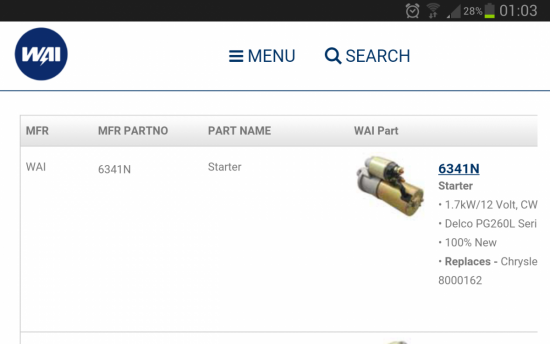

Вот вполне приличная китайчатина.
В Москве туча фирм ее продает, средний ценник 4.5 рубля.
Купить, поставить, на несколько лет забыть.

Вот такая китайчатина точно не подойдет, хотябы по тому что там всего то 1,7kw

А вот тут тоже вроде указано что 2,5 http://jeep4x4club.ru/forums/topic/36141-problemy-so-starterom/?p=1033624

Посмотрел я по этому китаю, действительно в описании подходит на мою машинку. Вот еще смущает момент, а нормально ли он будет крутить при уральских то морозах, если как я понял оригинальный не на 1.7kw а на 2.2kw.

Ну ребята, вы меня окончательно запутали. Просто передо мной выбор - брать или не брать стартер WPS 6341N. И при всем этом надо определиться в течении часа и перезвонить им.
Автомобиль: Cherokee KK 2.8 CRD 2008г.
Еще интересная мысль посетила мне. Что если купить эту замену за 5т.р под номером WPS 6341N и тупо использовать его как донор, снять с него бендикс и поставить на старый стартер. Хорошо я придумал)) Ну значит буду брать. Надеюсь подойдет бендикс. Ну просто времени уже нет, надо заказывать.
Изменено пользователем cherokeeman
А вот это совсем не факт.
Китайцы, они такие- у них может оказаться бендикс и прочие запчасти, не подходящие на замену оригиналу.
То есть в собранном виде все работает, а врозь- может не подойти.
