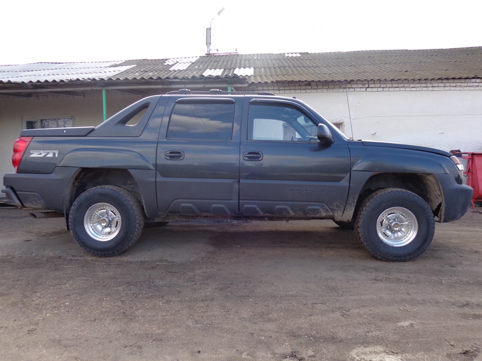

вот моя 2 машина, она на прямотоке и с прошивкой, поэтому не надо мне тут по ушам ездить. вы сперва что нибудь попробуйте а потом будете выводы делать т.к. теория без практики мертва
