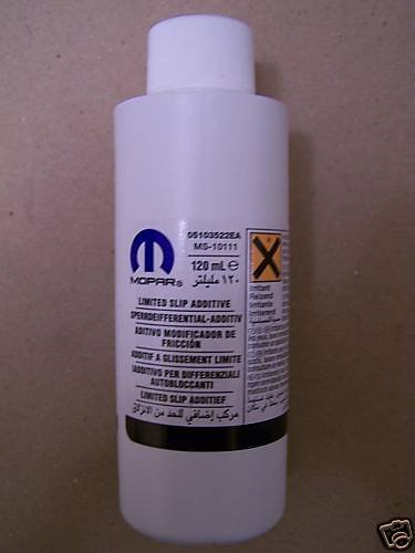

Вот номер присадки 05103522EA, заказал себе, думаю что лишним не будет...

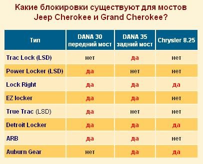

Вот инфа в "библии" про блокируемые дифференциалы: http://jeep.avtograd.ru/lockers/index.htm
Вот и получается, что если стоит мост Crysler 8.25, то блокировки Trac Lock (LSD) там быть не может в принципе.
Это старая информация, которая касается мостов XJ -ев
На задний мост KJ блокировки ставились заводом опционально.
Точно узнать можно только по ВИНу или вскрыв мост.
