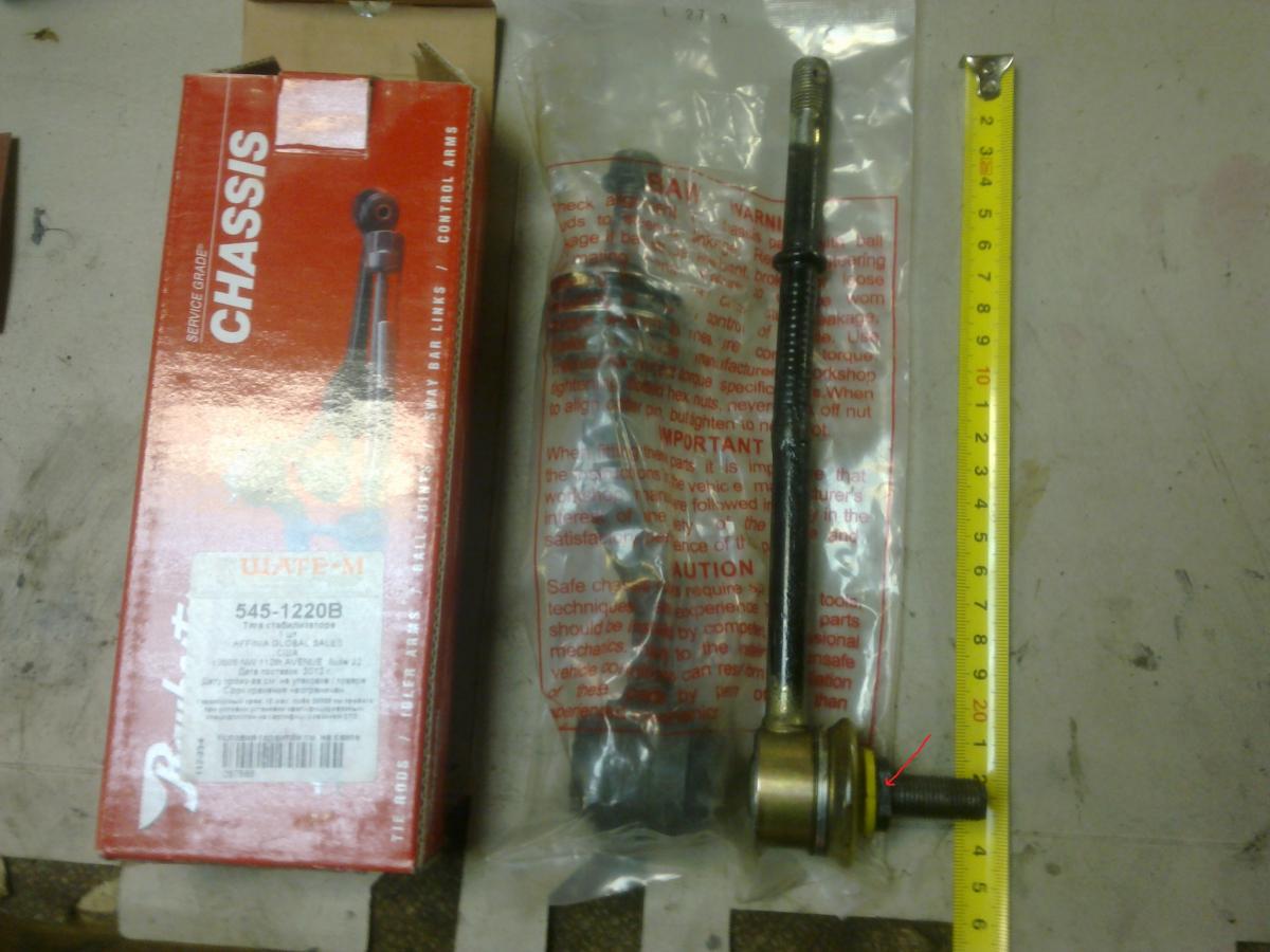

@kult_lopatuma,
Вот фотки. По номеру идут и на рестайл и на дорестайл.
Но чот ценник везде конский.
Проще самоделку на зад сделать, на перед Волговские.

А на перед волговские становятся без проблем, или надо , что-то переделывать?
Ничего. Если лифт большой, то я наваривал стойки. На фотках лифт 7 см. Всё подошло без проблем. На последней фотке стойка наваренная удлинённая, под 12 см.

Спасибо большое за такие инструкции!!!
Если ставить от Волги, то надо простой рожковый ключ, на 17 обточить, чтоб палец держать, на нём есть два шлица. На фотке стрелка.
