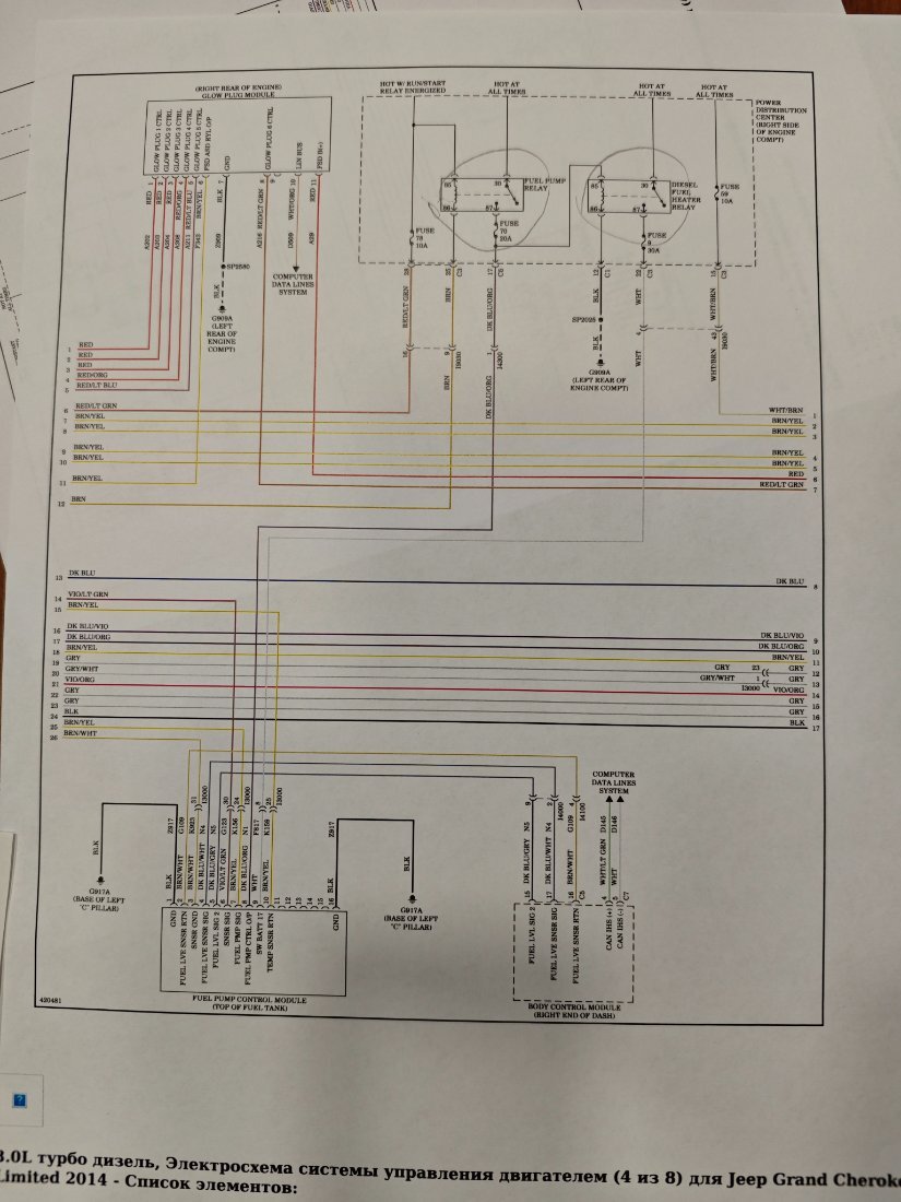

Автомобиль: Grand Cherokee 3.0 CRD Lim 2014

Рестайл. В том то и дело, что нет этого реле и только предохранитель на этот насос. Вот и вопрос откуда на этот пред поступает питание.

Подскажите где найти эти схемы?

Нашел схему. Подскажите где находится реле Fuel pump rellay и реле Diesel fuel heater relay. Если в блоке предов, то какой номер? Если нет то в каком месте ещё может находиться?

что вы хотите?
5 657
реле насоса внутри припаяна
подогрев К9 в блоке реле
Город: Красноярск
"реле насоса внутри припаяна"
Внутри чего? Блока предохранителей?
Город: Красноярск
17 часов назад, Лунный пчел сказал:
что вы хотите?
Понять почему топливный насос (в баке) то работает,то нет. Сразу появляется чек (низкое давление в топливной системе) и мотор глохнет.
