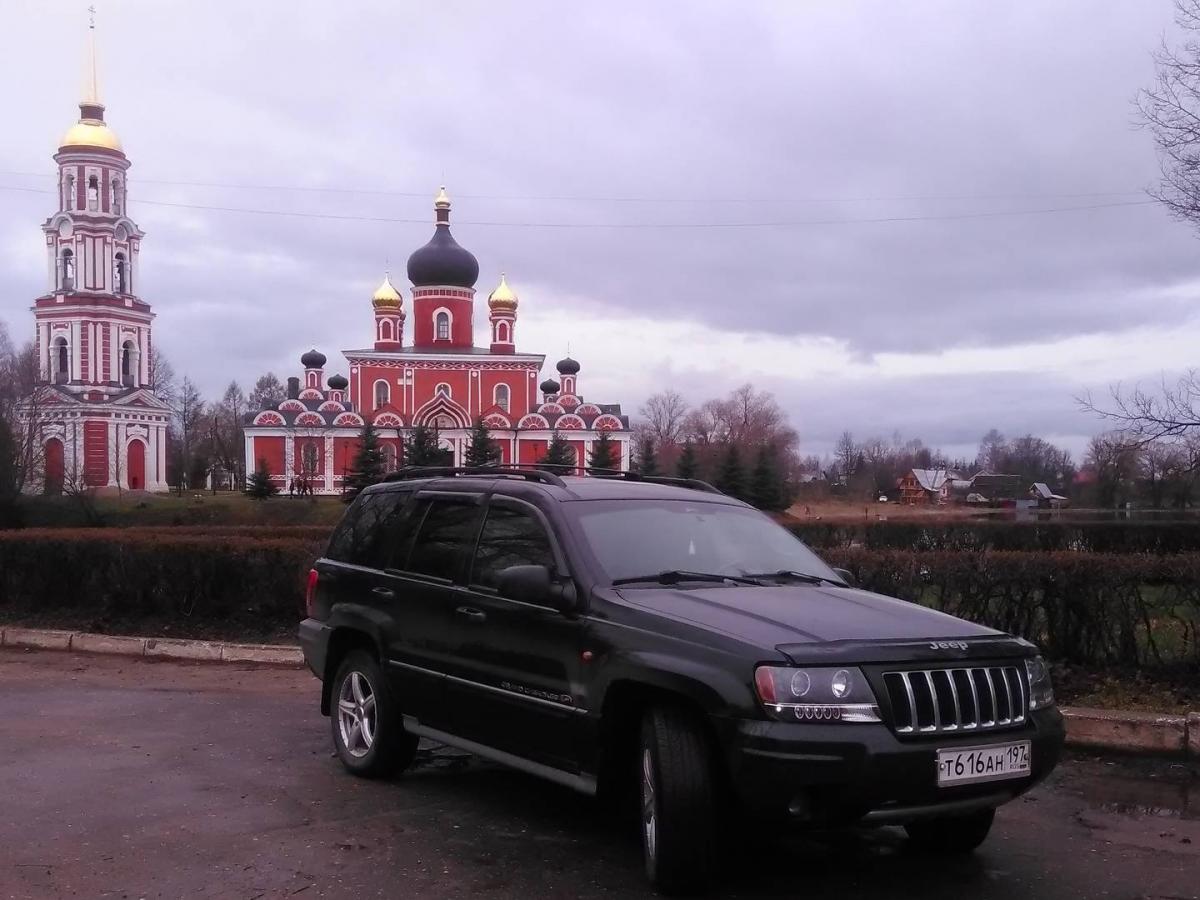

точно не знаю, радоваться или наоборот, выпить с горя, но таки я стал обладателем джипа
итак, WJ Overland 2003 был куплен мной по объявлению на авито в Старой Русе и отогнан на юг нашей Родины, на КМВ

я совсем не автоэксперт, а где-то даже совсем ботаник, нахватавшись по верхам всяких сведений и инструкций решил сам осмотреть машину
я бы с удовольствием привлек эксперта к этому, но, к сожалению, в Старой Русе никого не нашел
при осмотре я заметил, что загашены лампы аирбега и чекенжина, что напрягло
но все остальное не вызвало подозрений и вопросов, и очень хотелось джипа, поэтому поторговавшись и получив некоторую скидку, я все-таки его забрал
пока ехал домой, еще обнаружил:
1. коробка, при переключении с 4 на 5 и обратно, пинается, а иногда даже сильно
2. из центральных дефлекторов, под магнитолой, всегда дует горячий воздух... не зависимо от состояния любых переключателей. Даже если вся система климата выключена.
3. не работает правый пассажирский стеклоподъемник (что совсем мелочь)
4. уровень масла за 2400км совсем не ушел, что порадовало
5. под машиной на стоянках обнаруживается течь жидкости. Судя по запаху, цвету, вкусу - тосол. Боже, хоть бы из под какого-нить шланга, а не из под помпы
6. расход топлива за всю дорогу по трассе по компу - 11.8, что слегка удивило и порадовало
7. кончились передние левые колодки, что видел при покупке, что не напрягло, и они уже заказаны.
ща, с дороги, накатил полтинник коньяка и будущее видится в светлых тонах
у нас, в горах, найдется достойной применение этому чуду американского автопрома
надеюсь привести его в достойное состояние
если у кого-то будут дельные советы по выше перечисленным проблемам, буду благодарен
фотографировал зажигалкой, так что за качество не обессудьте

привет!принимайте поздравления!судя по фотке авто ни как не 15 годков от роду...решетка и бампер рестайлинговые...может и попутаю,но и порожков на оверах в 2002 году еще не было...
