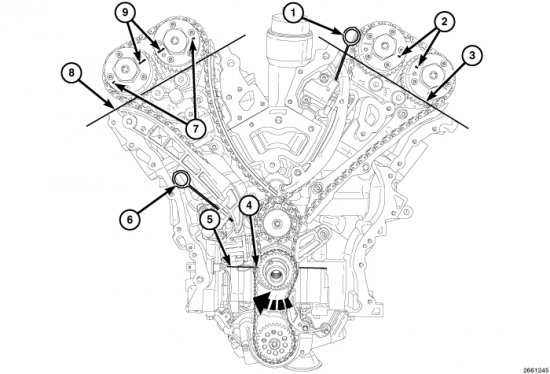

Ищу схему ГРМ на 3.6 пенту.

Надо маслосъёмные колпачки поменять,а схему не могу найти.

Спасибо.попробую разобраться.
5 667
Без спецуры, есть шанс наломать грибов. Лучше к профи скататься.

Ага, удачи.
Зачем туда лезет? Причина?

@Лунный пчел,вырезали катализатор.начал дымить.подозрения на маслосъёмные колпачки.
5 667
Подозреваю проблему похуже.

@Лунный пчел,я тоже,но начнём с малого.
5 667
масло  с сапуна не капает?
