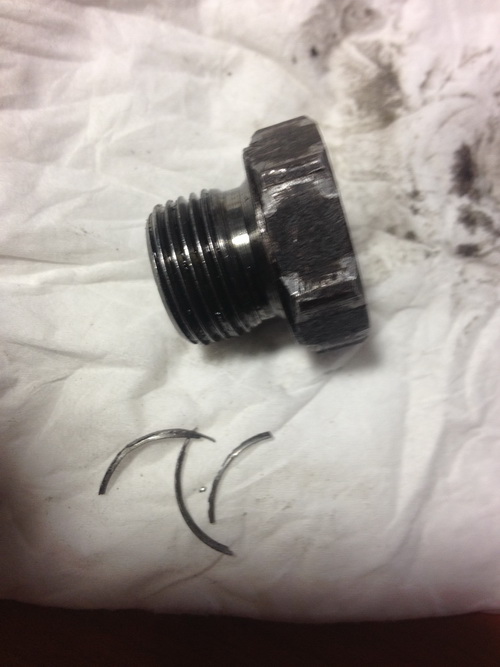

Захотел поменять масло сегодня. Пробка поддона как-то откручивалась рывками – пол-оборота легко, пол-оборота тяжело. А начал вкручивать – не затягивается, прокручивается. Еле выкрутил назад, вывалились оторванные витки – см.фото. Если повезёт, то дело в пробке.
Вопросы:
Где срочно, завтра найти пробку? Работа горит.
А если невезуха и повреждена резьба поддона, то вариант с нарезанием новой резьбы – кто знает размеры резьбы отверстия поддона.
А, может, кто и сам огрёб эту неприятность? Поделитесь опытом!

Не хотелось бы тебя расстраивать, но поддон по ходу силуминовый, а вот пробка стальная.
если что-то делать с резьбой поддона, то его надо снять. Рассверлить и нарезать новую резьбу не снимая плохо, стружка может попасть в поддон

К сожалению расстрою, резьба сорвана на поддоне.
У меня была сорвана резьба, временно сажал пробку на фум ленту или нить типа тангит, потом рассверлил и нарезал новую резьбу, от Газели кажется пробку покупал.
