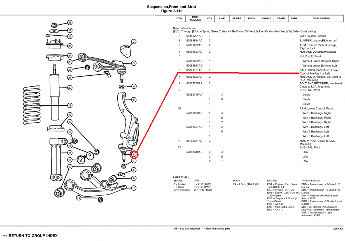

  viatcheslav сказал:
viatcheslav сказал(а):viatcheslav сказал(а):
я понимаю так что нижняя опора меняется вместе с рычагом, судя по ценнику
- нет, меняется только шаровая, и она находится в кулаке
Mopar CBTF361AB - 2 штуки в коробке

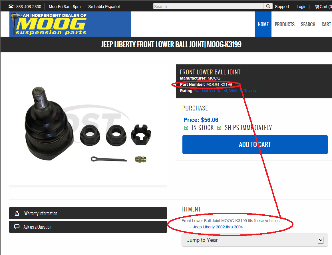

Автомобиль: Jeep Cherokee II 3.7 VIN: 1J8G6B8K57W695896
Город: Воронеж
Доброго времени суток!
появился стук спереди, официалы приговорили нижнюю шаровую, рекольный набор ждать три недели, взял MOOG K3199,
когда поехал ставить мастер говорит что у меня стоит другая, диаметр посадки в рычаг 45мм, а на муге 48,5 может такое быть? или это он не похмелился?

  Lekhan сказал:
Lekhan сказал(а):
взял MOOG K3199
- это номер шаровой для KJ-дорестайла, см. скан...
По Вашему ВИН 1J8G6B8K57W695896 - авто 2007 года, соответственно номер шаровой для него: K80767
Каталог MOOG: http://www.moog-suspension-parts.com/category/jeep_liberty
