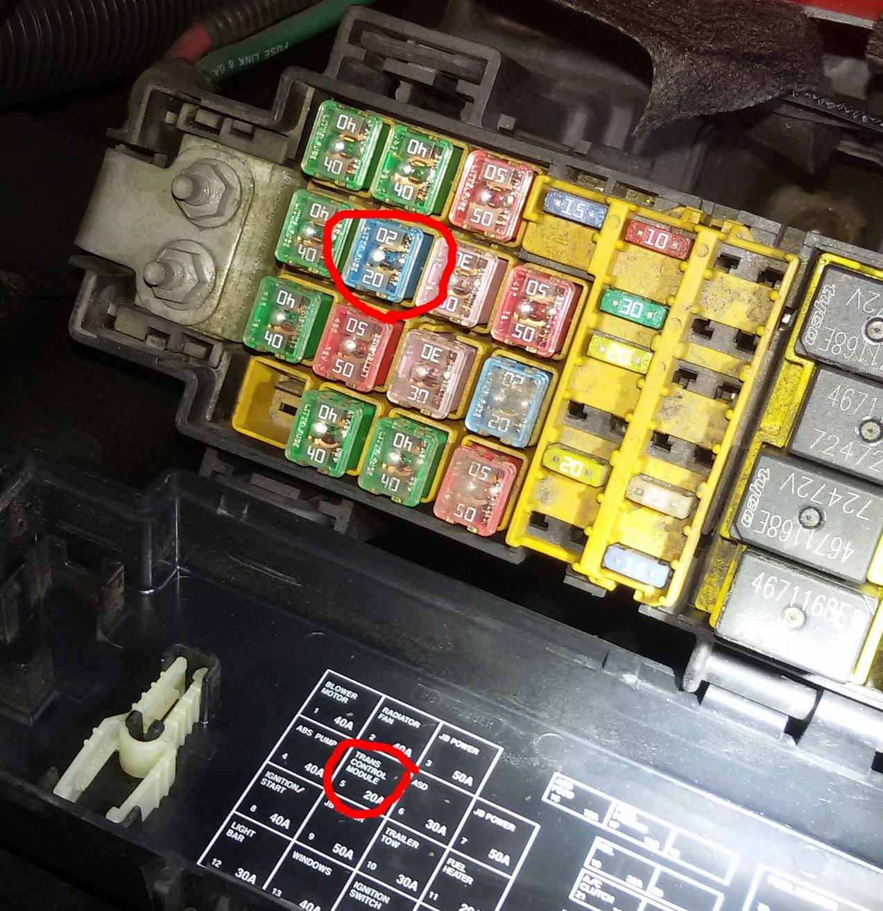

Только что пригнанный из Италии KJ 2.8 2007 года (т.е. его предыстория неизвестна) с новым аккумулятором за сутки простоя теряет 0.2V. Кушает ток в покое 0.22A что вроде многовато. Перебором предохранителей в интегральном блоке под капотом обнаружил потерю 0.08A с цепи предохранителя F5 NGC TRANS. Согласно мануала этот предохранитель относится к бензиновым двигателям, для дизеля указано что разъем должен оставаться открытым. На всякий случай проверил чек с заправки - заливаю дизтопливо :) но предохранитель стоит и кто-то за ним сосет амперы.
Есть идеи что это такое может быть, что делать и кто виноват?
Еще 0.12A уходит на салон, но пока не нашел виновника.

выкиньте русский мануал... сделайте фото блока с указанием преда и посмотрим

Предохранитель на фото. Что-то связанное с АКПП?
