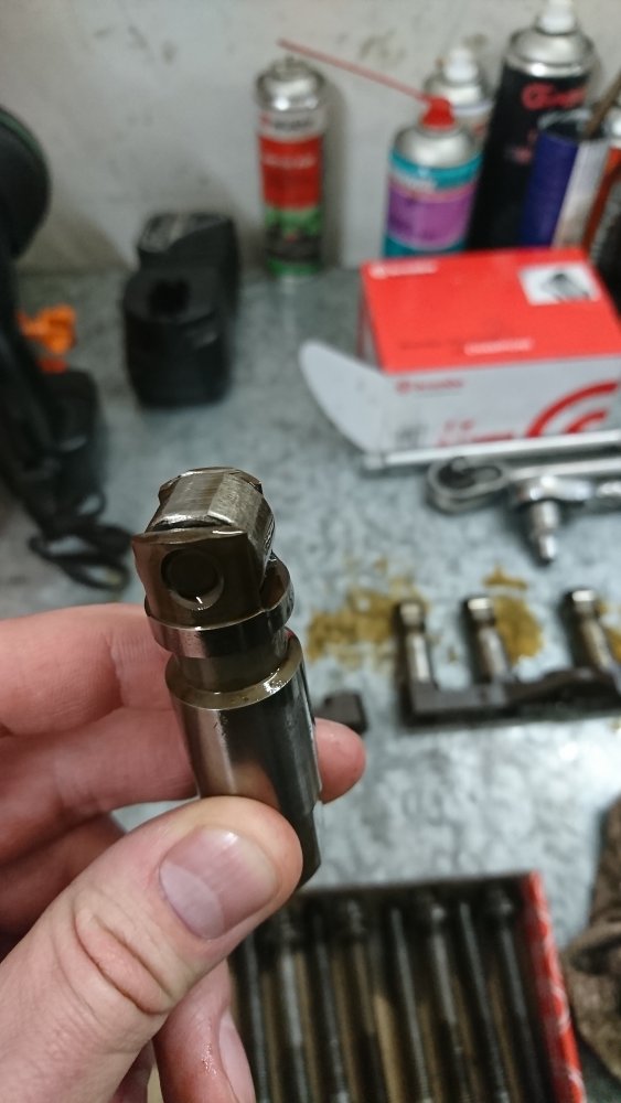

Ну что, вскрыли. Распредвал в трубу, гидрики что не в труху, то скоро, там подшипники на роликах, кое где уже шелест. По 3 цилиндру там ролик квадратный. Ну и раз уж влезли и сняли, то колпачки под замену, чистка впуска, дроссель, вентиляцию картерных газов. Но мысль закралась про тюненый распред....
