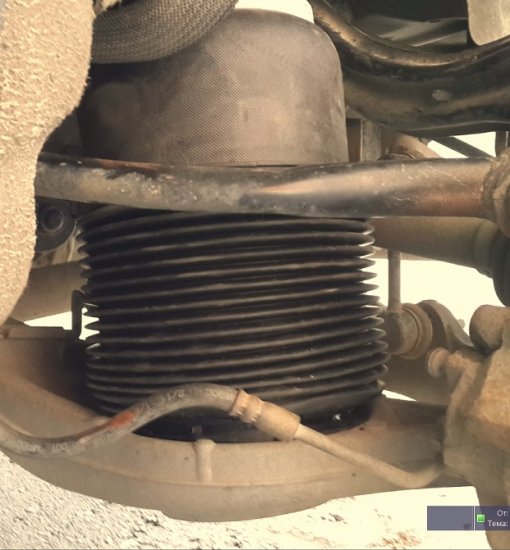

Да, тема слишком новая... Пока не попросил ОД посмотреть на задная подвеска, и они тоже не знали про гофру :)
зы: Фотка к верху ногами выложена? Чета штуцер с низу торчит?( на фото).
Вот личная фотография (развернута на 180 градусов для более удобное чтение)
:good:

Я заказал два пузыря со Штатов и 2 гофры по опыту Сергея http://jeep4x4club.ru/forums/topic/42411-pnevmopodveska-wk2-obsuzhdenie/?p=1288290 буду Тоетовские пыльники надевать на баллоны.
Как приедут поменяю. Не буду дожидаться взрыва. На ТО мои приговорили. Пошли лопаться нитки корда и распушаться стали.

Тада просьба к тебе , несколько снимочков установки сделай для всех. Серега в принципе все объяснил, но лишняя инфа думаю будет всем интересна.
19
Автомобиль: Jeep Grand Cherokee CRD WK2 Overland 2012
@Aktros,
Само собой!
Пока время есть обдумываю, как нижнюю часть гофры закрепить на конусе.
