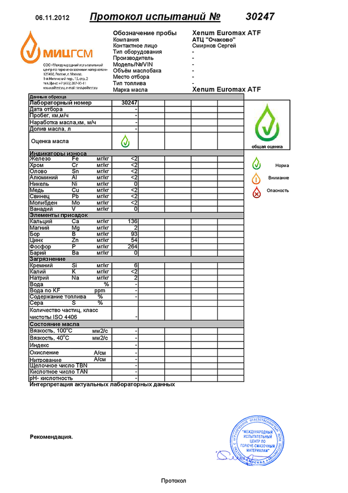

Как скажешь.
0_91b2b_f9ddea21_XXL.thumb.png.db0e3cfb45a35681c04e81c6360f3c7e.png0_91b29_3cd18c95_XXL.thumb.png.6ce35c02f64bface3043dddd5a6e95f5.png
Сравни два анализа.
Ну че, ты теперь для коробки на ксенум переезжаешь?
44 минуты назад, ALLIGATOR сказал:
Сравни два анализа.
Ну я цифирки то я сравнил. В ксенуме они больше чем в мотюле. И? Какой вывод-то? Больше не всегда значит лучше, а даже когда больше  - лучше, то везде должна быть мера. В литре каши три литра масла - это жрать невозможно будет
22 минуты назад, СашкаМ сказал:
Ну, цинк с фосфором вроде как противоизносные присадки. Хуже не будет :) Укатаю по своему регламенту мотюль и что-нибудь залью :)
