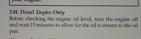

Да это норм. Проверяй через 15-17 минут после остановки.  А вообще про масло, как и что с ним делать тут 3-4 темы.
1 час назад, E_Gun сказал:
Уровень проверяется на горячем двигателе через 5 минут после остановки.
Если в этот момент масла мало, не ждите до утра, когда стечет, а доливайте.
Это прямой путь к переливу масла в двигателе с последующими проблемами с клапаном вентиляции и подтеками везде.
Странно как-то все звучит. Поэтому я не стал ничего комментировать в самом первом сообщении.
Ставим на ровную поверхность авто. После остановки прогретого двигателя через 15 минут вынимаешь щуп, вытираешь, на уровень не смотришь. Вставляешь, вынимаешь, проверяешь. Уровень масла проверяется так и никак иначе. Все остальные вариации это просто проверка наличия масла в принципе в двигателе.
Если ниже минимума - доливаешь литр. Если по минимуму - поллитра.
Что мы тут еще можем обсудить?

Я конечно уважаю Ваш опыт, Евгений, но думаю все же нужно использовать литературку посвежее.
Вы бы ещё в обычный мануал меня ткнули, где и на холодную потыкать щупом в картер норм. Я помимо мануалов опираюсь на иностранный форумный опыт, где тема масла,клапана картера и течей в целом изрыта вдоль и поперек, и где есть хруслеровские официальные сервисмены, которые говорят , что 8 из 10 дизиляк гоняют с переливом масла из-за неумения его мерить. Машина у каждого своя, добавляйте хоть тонну, тем интереснее форумный опыт будет. А с папой крайслером я спорю с момента покупки джипа отрезая и выключая ненужные детали/функции и заливая жижи, на которых папа крайслер явно не заработает)
