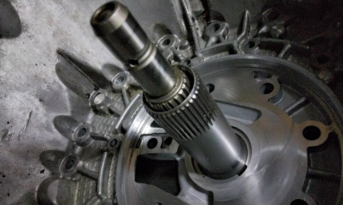

Здравствуйте одноклубники jeep , нужен ваш совет по аккп.После замены масла и чистки гидроблока (что делал не первый раз ) машина "ушла в нетраль' ,селектор стал переключаться свободно без кого-то усилия,только иногда был металлический звук скорей всего насоса(как выяснилось позже)при увеличение оборотов он пропадал.Диагностика(не акпп )не каких ошибок не выдавала , да я понимаю что надо было сделать диагностику акпп, но на то время только это было возможно ,нахожусь не близко от города.На данное время акпп снята с машины, визуально нет никаких изменений от оригинала,как только что с завода,даже фрикционны почти не изменились(были замеры), единственное что я увидел это износ втулки и шестерни насоса(кстати при сравнение с насосом от мерседеса втулка из разного металла и не в пользу jeep, в прочем это проблема для всех 722.6 ,не даром сейчас у них 722.9 подшипники вместо втулок), и сальник насоса выпал с манжета (возможно так называется).При снятие акпп в колоколе было немного масла.В гидроблоке все солиноиды были проверены(тестирование и была подача напряжения)визуально переключение селектором гидроблока происходит,раздатка в норме ,N включается. Фильтр был новый и старый, также две платы (менялись  местами )как и масло.Ощущение что масло не поступает с гидроблока в коробку (были замеры щупом) и возможно невозникало давление в акпп. Сейчас перед тем как установить обратно акпп (разумеется с заменой насоса с новой  втулкой)и всех прокладок и т.д,ремонта гидротрансформатора в котором по словам мастера больших проблем не было) хотелось бы услышать ваши рекомендации где ещё "копать". Заранее благодарю.

По итогу коробку поставили? Шлицы на ступице насоса смотрели? Это то что из насоса торчит, вал не подвижный.
Автомобиль: Jeep cherokee kk 2.8
Здравствуйте, спасибо что откликнулись, Да разумеется смотрел.Коробка пока ждёт чистки ,продувки и сборка.

Хотелось бы узнать минимальное допустимый диаметр, я признаться думал про шлицы или про 'усики'насоса,или сам гидротрансформатор(уже 8 лет как приобрёл машину загорается ключ после достаточного прогрева при торможение, при больших оборотов он не возникал,пришлось поставить дополнительный радиатор с термостатом который включается на 80.перегрев всё равно загорался буквально на секунду, только один  раз на горячие масло) При включённом двигатели такое ощущение что нет никакого вращения в коробке, только вначале при включение P затем N было нехарактерное вращение с вибрацией бублика.,затем даже этот звук пропал и через какое-то время было металлические щелчки с промежуток около секунды, при увеличение оборотов он пропадал ,звук исходил из бублика или возможно шестёрки насоса, на холодное масло его нет.При больших оборотов не большое зацепление происходило без движения машины.В дальнейшем буду выкладывать фото сборки коробки,будут вопросы по фрикционнам.

Это чтобы было более понятно про ремонт гидротрансформатора.

Ну судя по чеклисту транс был в хлам
Здравствуйте, странно мастер после разрески бублика по телефону,сказал что износ по пробегу(сейчас 155) и надо искать другую причину (а искать значит кап.ремонт 200т.+)возможно у них ещё были какие-то цели относительно меня. Спасибо,сейчас жду втулку и буду собирать,возникнут вопросы про фрикционны,не хотелось бы что то изменять (кроме прокладок),тем более не оригинал.
