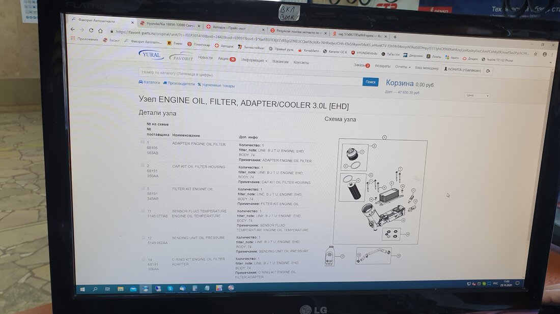

Добрый день, нужен опытный совет - Jeep Grand Cherokee CRD 3.0 - после нескольких газ в пол на асфальте в повороте и попытке заноса задней оси авто (что не получилось) исчез сначала антифриз в бачке и перестала дуть теплом печка (заметил через день), а при попытке долить антифриз на следующий день было обнаружено масло в бачке с антифризом... (докатался.... довыпендривался...)
Вопрос - это тоже маслоохладителю хана? или может прокладки выбило из-за агресивного вождения?
Смотрели по каталогу 5шт колечки и одна из нескольких отверстий для самого маслоохладителя можно заменить?
7 517
хана... по какому каталогу вы нашли 5 колечек на дизельный охладитель?
Автомобиль: JEEP GRAND CHEROKEE WK2 CRD 3.0 OVERLAND
Город: Балаково
28 минут назад, up6 сказал:
Судя по всему это не тот двигатель мы смотрим, а на дизеле вообще колечек нету?
И еще вопрос что с маслоохладителем произошло? на вид он целый, только прокладки уставшие.
Город: Балаково
68269916AB это на дизель 3.0 турбо 243л. 2015г.в подойдет  ?
И он только есть оригинал за 43т.р.?
Заранее спасибо)
