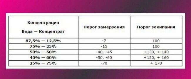

Я правильно понимаю, что для замены антифриза на KL 2,4 вот такой банки концентрата хватит - в ней 3,8 литра.
Разводят 1:1 с дистиллированной водой? Т.е. получится где-то 6,5 литров готового антифриза, верно?

Нет. Если к галлону концентрата добавить галлон дистиллята(это и будет 1:1), то получится два галлона антифриза, т.е. где-то семь с половиной литров. :yes:

Как и все концентраты.
Для Москвы вполне достаточно и 45 долей концентрата на 55 долей дистиллята. Если не хочется морочиться с мерными емкостями, смешайте один к одному (1:1, оно же 50:50).
