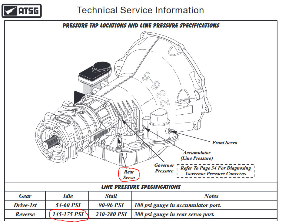

парни всем привет. у меня случилась беда. после переборки акпп плохо работае задний ход сначала включается и едет тихо через пару секунд перестает вообще ехать. подскажите кто что может...

Помочь здесь может только повторная переборка.
Если сами перебирали, то лучше снова не лезть. Если кто-то, то отломайте ему руки предайте его анафеме и заберите уплаченные деньги.
И обратитесь к нормальному мастеру.

Хотя, чуется мне , просто ленту не отрегулировали...
акпп в переборку.
они и дохнут именно с задней передачи
Автомобиль: джип гранд черрокке ZJ
она только что от туда

Значит, с первого раза не получилось))
Повторю вопросы: какой город, какой автомобиль?
уже три раза перебиралась город лодейное поле
jeep grand cherokee zj 5.2  1995

Проще корбку другую купить и поставить.

12 часов назад, валерий юрков сказал:
Это нормально)) потому что, к сожалению, понимания "как оно работает" - по коробкам практически нет.
Попробуй воспользоваться манометром на 300 psi и замерить давление в порту задней передачи. При включенной задней должно быть около 150 psi. Где найти этот порт (с виду - обычный болтик) - погугли. Там же найдёшь остальные контрольные замеры.
Вот, всё за тебя нашёл
