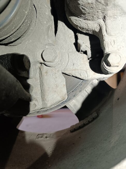

отчего такая фигня? -
передние тормозные диски, внутренняя поверхность. опять порядка 1 см от края  съела ржавчина.  оба диска.
снаружи все норм.
диски и колодки ставились новые.  колодки по размерам полностью подходят. да и видно что они продолжают шмыгать по этому сантиметру от края, только что толку...
если отмотать на предыдущую страницу, у старых моих дисков такая же история.
у кого еще так же? почему это происходит? можно ли с этим бороться?

У меня на компасе один в один такая же херь. Причина неизвестна, по крайней мере я ее не выяснял, не парит.🤣

Бороться с этим легко, ....замена диска и колодок тоже.Перехаживаем нормативы,предусмотренные производителем. Появился бортик более 2-3 мм,надо бы менять диск,но ...дорого,тогда переходим на вариант .....меня не парит.
144
Город: Тридевятое царство.
В том и прикол, нет бортика пока, 60000км пробег.

какая замена?))) колодок там еще тыщ на  10,  дискам 2 года, проехал на них  30 тыс. как и на колодках,  ставилось все вместе.  вопрос в другом, снаружи диск и колодка работают почти по всей поверхности.  все красиво, бортиков нет и не предвидится.
а внутри - такая вот хрень.

Ну конструкция суппорта как бы проста до безобразия, получается, что внутреннюю колодку давит не перпендикулярно диску, соответственно либо поршень перекошен, допустим из-за износа (поршня, суппорта или резинки) или как вариант давящая поверхность поршня проржавела и из-за этого также не встает перпендикулярно колодке ЛИБО пальцы/скоба. Пальцы/скоба по идее давали бы подобный эффект и на внешней стороне диска, но менее выраженный, но раз такого совсем-совсем нет, то смотри поршень, резинку его уплотняющую.... это ИМХА моя как бы...  Снимай весь суппорт, разбирай, меняй резинку для начала....
Удачи.
ПС. Вспомнилась ещё твоя история Александр, про черные хлопья при прокачке тормозов - не резинка ли уплотнительная как раз поплыла.... Годков то ей наверное ой сколько 🙂

согласен, надо посмотреть поршень.
если он не давит строго перпендикулярно, тогда колодка будет изношена наискось, правильно? внешняя сторона будет толще внутренней.
очевидно.
Если пальцы закусывает, тогда будет изношена "криво" по длинной стороне.
Изменено пользователем Voldemarych
