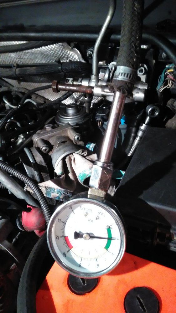

таже ситуация,а\м утром однажды не захотела запускаться,начал проверять давление,подключил до ФТО  -2 очка,должно быть 5.
А кто ни-будь пробовал разбирать насос с а\м и подобрать сам насос(ну в общем колхоз)?

Планирую вытаскивать  насос с бака,может у кого то есть инфо о насосе,длинна,диаметр,мощность?про мощность была инфо должен выдавать 5 очков,в соседней ветке(командер)насос выдает 6 очков,по стоимости  доступен,там мотор мощнее,думаю не критично для нашей д\системы,можно попробовать поставить фильтр грубой очистки д\топлива,или сепаратор с фильтром большего объема поставить,мысли в слух,может кто-то поправит если ошибаюсь.
Автомобиль: Чероке-Либерти-КК
2.8 срд
2008 г.в.
Город: Омск
снял т\бак,снял насос в баке,опустил его в ведро с дт и о чудо насос выдает 6 очков,значит рабочий проверяем фишку с эл. подачей все в порядке,ставим все на а\м,проверяем давление после фильтра 6 ,но а\м не хочет запускаться!
