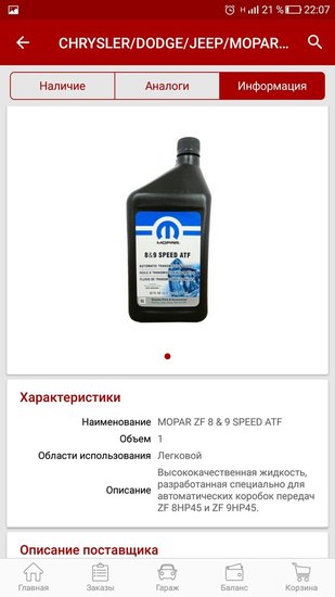

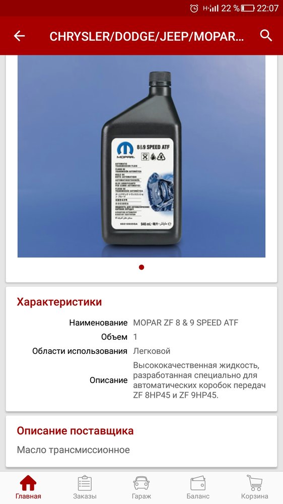

Зная, что ни, что не вечно под луной и не доверяя производителю, я, в один из дней заказал себе щуп для АКПП, заказал масло от Mopar  и стал ждать когда придет срок.
Когда он пришел, поехал менять масло. 4 литра с запасом хватило на замену

Код масла напишите, пожалуйста. И код щупа.
53
Автомобиль: Jeep Cherokee KL: Cadillac XT5 Platinum
Mopar 68218925ga, а щуп я оставил в мастерской))))
