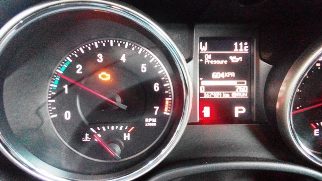

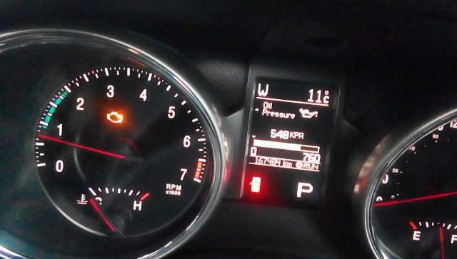

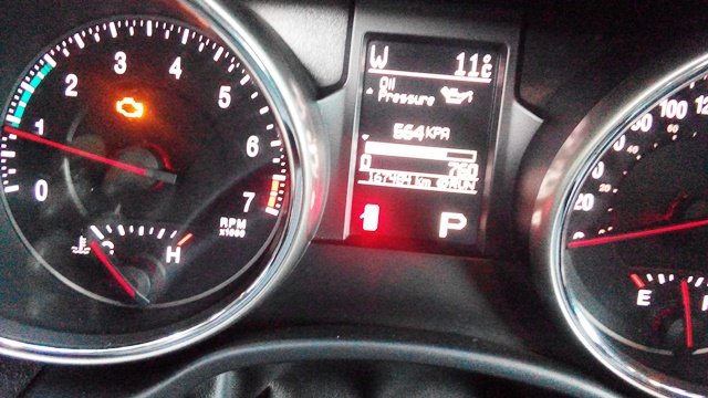

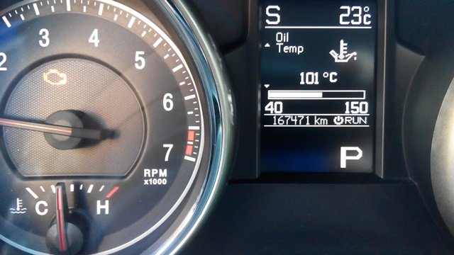

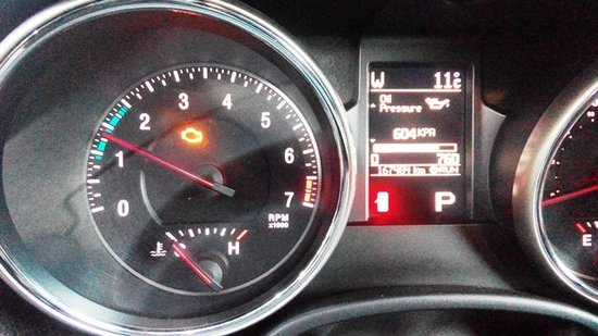

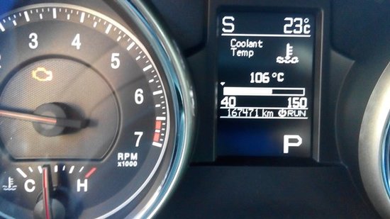

Да простят меня модераторы, сегодня утром решил посмотреть ЧТО показывает датчик давления масла при прогреве:  Если так "давит" )) ((( не хочется верить в худшее...
89
Автомобиль: WK2 бенз
и все-таки зря производитель выводит некоторые показатели на приборку. Простым юзерам это вообще знать не нужно :D  Плохо спать начинают

11
Автомобиль: Grand Cherokee 2012
23 часа назад, Den_ver сказал:
Спасибо за заботу, сплю нормально.
Я вижу, статус у Вас серьезный..... объясните, пожалуйста, почему у меня сегодня чек на панели сам по себе потух? Вчера и сегодня половину дня горел, и , вдруг.... потух
Соленоид сам по себе "вылечился"?
89
ну как почему? Это же очевидно! Новый день наступил, потому и потух :lol2: У меня также ошибка по маслонасосу скакала, пока этот самый маслонасос я не заменил. И без всяких соленоидов и прочих :D "датчиков давления".

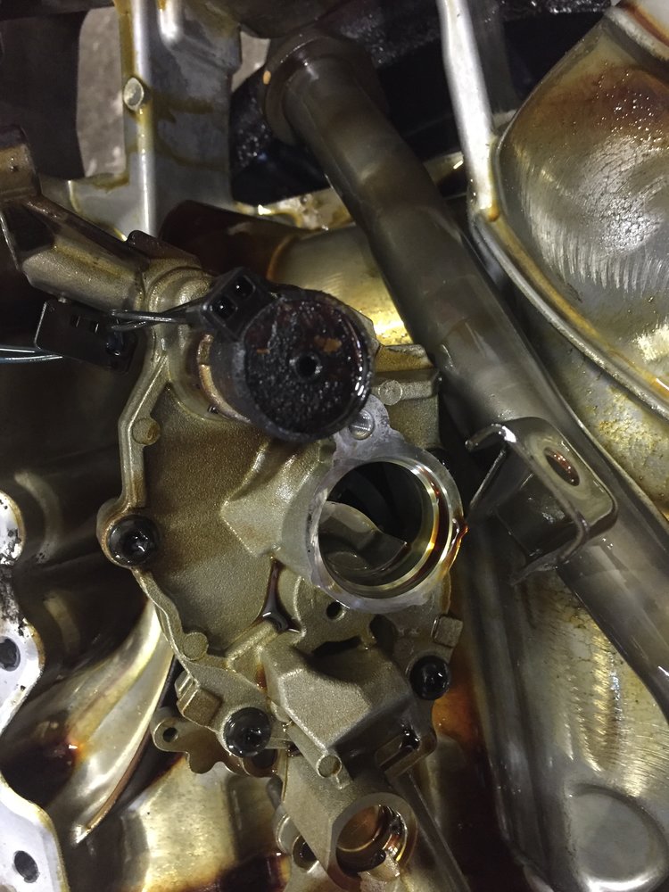

7 506
соленоид уже на новом насосе был -:))))
новый насос выглядит так.....
а старый насос выглядит так
это вот прямо сейчас сфоткано)))
масло Кастрол Магнатек ,потом Шелл 5-30.....автолайтовское

В 06.10.2018 в 00:20, AUTO TRUTNY сказал:
новый насос выглядит так..... а старый насос выглядит так это вот прямо сейчас сфоткано))) масло Кастрол Магнатек ,потом Шелл 5-30.....автолайтовское
Добрый день!
Благодарю всех за подсказку и фото.
Где-то в "верхних" постах этой "ветки" говорилось, что шестерёнку не обязательно менять. И на фото видно, что насос поставляется без шестерни. Хотел бы уточнить, её всё же желательно заменить? Или не надо? Что бы повторно потом не мучить механика и менять ещё раз и эту шестеренку.
8 часов назад, Grand_Shirokiy сказал:
Добрый день!
менять ее не надо ))
на данном автомобиле,после замены насоса код ушел.
