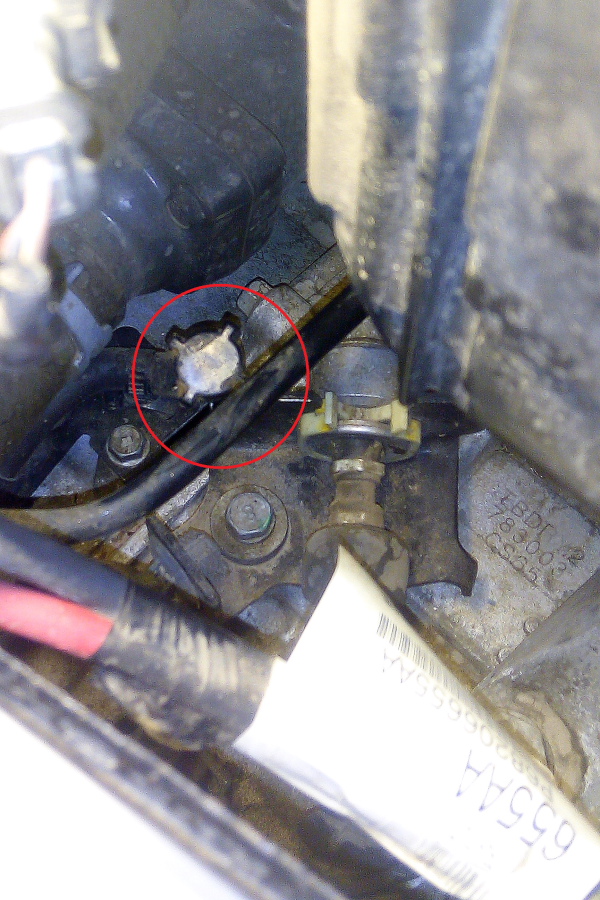

Подкапотное пространство, заглушенный грибок на гибком шланге, зажат пружинным хомутом, шланг уходит вниз и в сторону радиатора АКПП
Что это:
- сопун АКПП?
- заливное отверстие АКПП? Если второе, как открывается: - снять с хомута, - открутить, - потянуть и открыть?

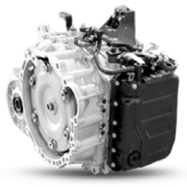

фото АКПП нашёл, похоже, всё же для заливки масла.
Как же эта штука открывается?

156
Автомобиль: Compass 2014 г.в.
был во владении 6 лет
Город: Калуга
вот как-то так. сапун АКПП это

с 2014 года автомат 6F24, такой же стоит на многих корейцах, отличить можно по маркировке, в 17 посту на фото с сапуном справа внизу маркировка на корпусе АКПП, на вариаторе скорее всего этого нет. здесь http://avtodoka-msk.ru/a171336-vse-akpp-a6gf1.html про АКПП подробнее. чтобы не искать: масло типа ATF SP-IV m, полная ёмкость 7,1 л, но, для замены методом слива с нижней пробки - сливается порядка 4,3 - 4,5. Пробка уровня спереди по ходу машины, можно открутить рукой на неполный оборот (стоят ограничители), но есть там гнездо и под квадрат (размеры пока не знаю), если потёков нет, - пробку контрольного отверстия лучше не трогать. у нас по мануалу замена масла на 96,0 тыс. при условии эксплуатации на скоростях или преимущественно вне дорог в  тяжёлых условиях
