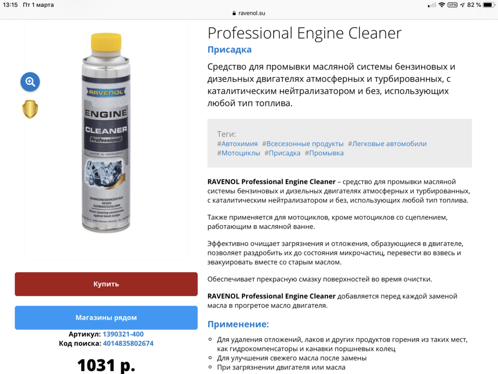

А какая промывка? Что-т задумался, никогда её не лил
Её тоже льют один раз при переходе на масло равенол. Ravenol engine cleaner professional. заказывал вместе с маслом.

Город: Надмосковье
Промывка 1:10  к старому маслу? Литров 5 это промывка. Сомнение.

Автомобиль: Чероки KL
Да нет, не в этом дело! Промывка "пятиминутка" не всегда полезна для мотора. Но если вы переходите с одного  производителя на другого, то будьте любезны соблюдать его рекомендации.
Лично я использую её один раз при переходе, дальше она вредна, так как просто сжирает сальники.
Лучшая промывка это почаще менять масло, хотя РавЕнол смело выдерживает 15-17 т.км. пробега, в отличие от других масел.
