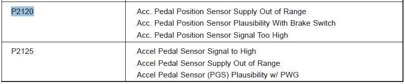

Помогите! Заглох мой трактор на трассе Тюмень - Омск. До Омска не дотянул 260 км. Симптомы:
1. При полном баке показывает пустой. (горит лампочка)
2. На прогретом двигателе показывает 400С.
3. АКБ показывает 9В - реально 12,56В
4. Последние ошибки P2120, P2125
Заводится и сразу глохнет, второй раз даже не схватывает. Пока ключ не переключишь.
Да еще горит лампочка накала свечей (двигатель только заглох, еще горячий был когда проверял) и перегорел предохранитель 50 ампер на 1 реле свечей накала, поменял - перегорел опять.
Изменено пользователем Jeep 2012

Обе ошибки показывают на педаль акселератора. Она дает сигналы датчиков на ECM.
По предохранителю - посмотри сам провод на свечи накала и от него уже пляши.
На свечи работают два реле. ECM считывает показания датчика температуры охлаждающей жидкости, и в зависимости от них рассчитывает необходимость и время включения свечей. Лампочка управляется тоже ECM.
Посмотри сам ECM и проводку к нему. Не заливало нигде?
