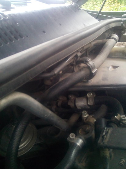

  • На всякий случай - фото с фильтром старого образца. Трубки слива топлива в бак соединены с помощью фильтра тонкой очистки от ТАЗ, прокладка - это чтобы он не протерся от вибраций. Просто пол рукой нич

На всякий случай - фото с фильтром старого образца. Трубки слива топлива в бак соединены с помощью фильтра тонкой очистки от ТАЗ, прокладка - это чтобы он не протерся от вибраций. Просто пол рукой ничего другого подходящего диаметра не было, а вместо него желательно поставить соединительный штуцер.
А что за номерок вот этого фильтра на фото и что значит старого образца?!
A6110920001
Фильтр без датчика воды, без пробки слива воды и без клапана обратки
Получается его без всяких переделок вставляешь,только обратный клапан убираешь и вместо него фильтр от ТАЗА,правильно понял(как на фото выше)?!
A6110920001
Все верно

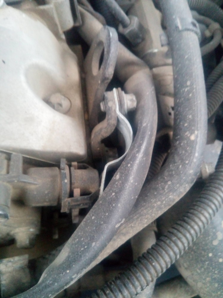

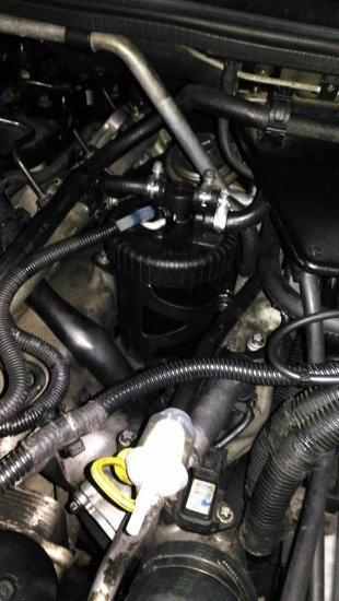

делюсь своим опытом,поставил корпус от мэрса 210е, спилил ножки крепления и поставил в наш стакан крепления,перед фильтром установил грушу подкачки от киа, и то фильтра в бак трубку удлинил, так как в корпус ставятся вкладыши фильтрующие и надо откручивать крышку для замены, датчик воды я снял,фишку за изолировал,при замене трубок нашел подсос, на обратке в бак,что от фильтра в бак идет,место где трубка с металлической трубкой на хомут выяснилось, что трубка была не 8мм а 10мм внутреннего диаметра и плохо затянута хомутом,трубку поменял на нужный диаметр и хорошо затянул,в итоге после установки и прокачки грушей, завел с пол оборота и не намека на воздух
привет.у меня все почти так,но из-за сломанных усов приколхозил прижим.а откуда пятая трубка с маленьким фильторком?
Изменено пользователем draiver
я, конечно, извеняюсь, но вы забыли, что у нас двигатель мерседес и не должно быть сломанных усиков и подсоса воздуха.Эта проблема решается просто-установкой оригинальных комплектующих.
ни чего не забыл.у меня и так подсоса нет.и на кой хрен мне менять из-за такой мелочи,как усики, всю трубку?я у Дмитрия спрашивал откуда 5-ая трубка с фильтром вообще-то...
@draiver,этот фильтрик-вместо наконечника на трубке сапуна переднего моста,взамен утраченного.
@Сергей 32,каждый сам для себя решает,ставить ему кетай,оригинал или вообще колхозить.Это я к тому,что у некоторых и с оригинальным трубками полная система воздуха,а у иных и с колхозом проблем нет.
вот,все теперь ясно.а-то сначала подумалось,что будет какое-то топливное ноу-хау...
А можно этот фильтрик фото в студию!
Да это обычный жигулёвски фильтр,какие могут быть фотки.Чтобы срань всякая не летела в шланг сапуна моста,вроде заглушки.Дима,ничего,что я тут за тебя отвечаю на вопросы по твоей машине))):?
это сопун коробки, наконечника небыло,поставил фильтрик
все правильно :D  :D  :D  :good:

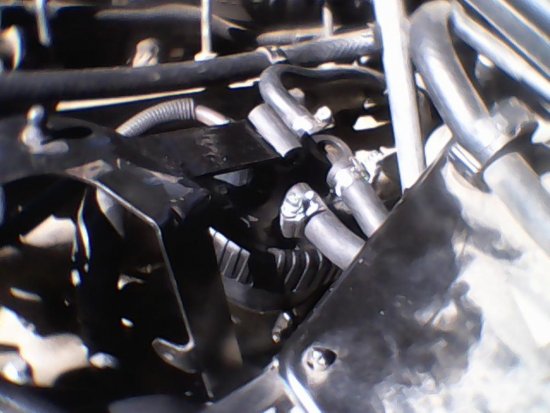

вот такая борьба с воздухом и убеганием солярки.клапан стоит алюминиевый то ли 8 то ли 10мм диаметром перед фильтром.вместо усов просто приварен кусок полосы который прижимает штуцер к фильтру.ну и сам фильтр уже давно ешный засунут.
post-6917-0-90000000-1481556980.jpgниже фотку клапанка и ещё одного штуцера поломанного.до агротюнинга штуцеров выскакивали дважды на резком притопе.
