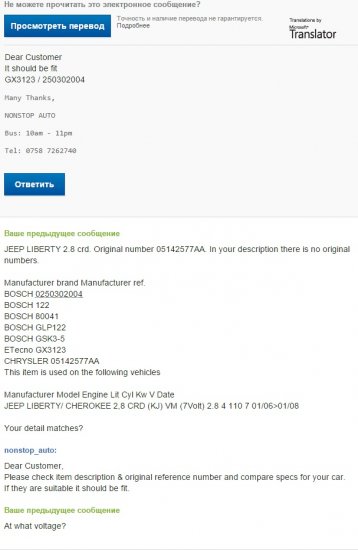

Вы не могли задать вопрос на ибей, какой вольтаж. Мне в связи с отказом приходит ответ автоматически, что деньги возвращены.
Сколько вольт, продавец не говорит. Его ответы на мои вопросы в скрине.

Его ответы на мои вопросы в срине.
эт точно :good:
Grigorywolf, по этоим номерам 05142577AA GX3123 7V M23 0250302004, которые в описании ко 2 ссылке получается что 7 вольтовые...подтверждение здесь
что вы мутите - давно ясно из описания что они на 7 вольт...по указанным партнамберам (SV127 / GX3123 / 250302004) -сами же скрин выкладывали..

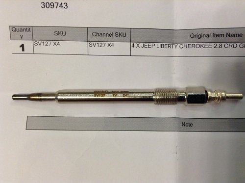

Пришли свечи накаливания из Великобритании, ждал ровно 3 недели. Но пришли только 3 из 4-х. Не буду менять все, заменю только сгоревшую.

если в комплекте 4 штуки были оплачены- пишите продавцу претензию...( вариант договориться чтобы дослал еще 1 штуку считаю оптимальным ) или назад отправляйте и возврат денег оформляйте...
Не буду менять все, заменю только сгоревшую. Прикрепленные изображения
я все менял - чтоб потом не лезть за следующей сгоревшей...

За такие деньги и еще недокоплект. :blink: Не так они просто меняются , чтобы лазить туда постоянно.

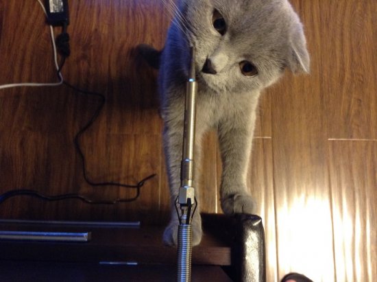

Согласен, но у меня только три в наличии, а сгорела самая простая *вторая*. Посмотрю, как пойдет. Да, кстати купил в Ашане вот такой зажим всего за 87 руб.

Да нет, эти свечи мне обошлись наоборот дешево, 1562 руб. с доставкой. А вот какое качество вопрос :wacko: . И еще, компания обещала вернуть недостающую свечу, правда на вопрос "когда" пока ответа нет. Буду ждать. :D
А мне показалось, что самая простая это первая свеча, я колодку со свечи просто пальцами стаскивал, настолько удобно подлезть. А в каком отделе купил зажим?

Где инструменты. Ашан на Осташковском шоссе.

Поменял одну, снял чек, работает. Обещали прислать недостающую: 2-4 недели.
Сегодня пользовался зажимом, провод со свечи не смог им снять, снимал проволокой. А вот свечу вытаскивал, вставлял и наживлял (удобно).

Поменял одну
теперь 1 металлическая +3 керамических?
