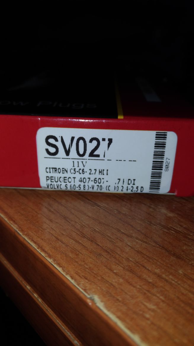

1 час назад, Zvuker сказал:
Забыл сказать, они могут и накосячить, прислать 11 вольтовые, товарищу уже присылали.
Вот такие:

Да это мне прислали. Отправил им обратно. Деньги вернули. Заказал еще раз, с акцентом на то, что мне нужно 7V. Но что-то меня терзают смутные сомненья. Когда я им писал есть ли у них 7V , они толком ничего не ответили. Ладно приедут посмотрим.

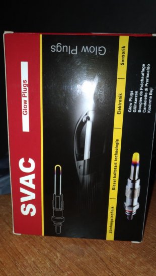

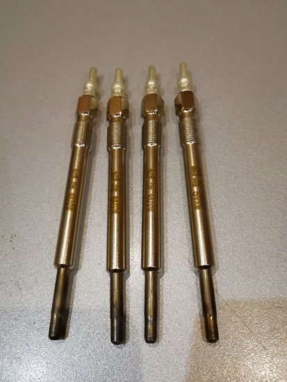

Свечи приехали. IMG-20171229-WA0005.thumb.jpg.961e353b01faf57fdd1eb11cb4490e22.jpgIMG-20171229-WA0006.thumb.jpg.3f749809e806dc23dd033a9dbcf3c47d.jpg

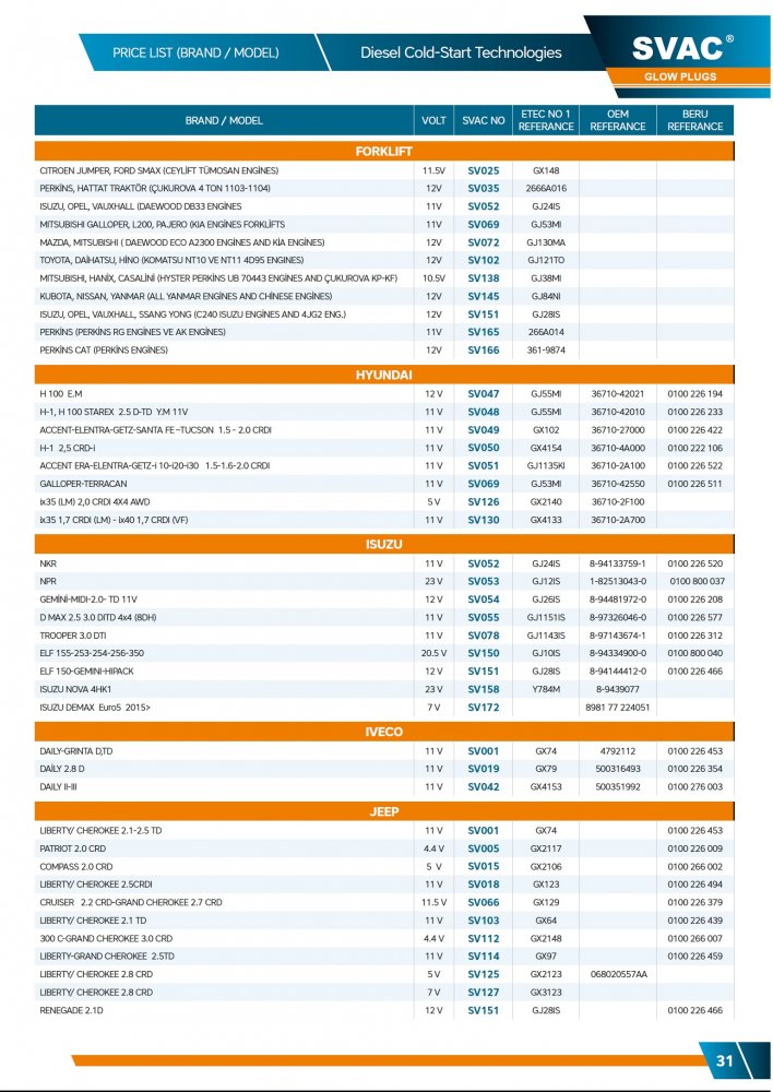

Сообщение 228, в картинке на две строчки выше выделенного цена 5 вольтовых по прайсу завода.

Спасибо. GX2123 - 5V
Изменено пользователем ula615
539
Город: Волгоград
2 часа назад, ula615 сказал:
SVAC № SV125.
