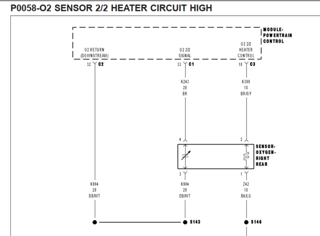

Подскажите по кислородному датчику на 4.7. Думал что у датчика есть земля и сигнал, но видимо не совсем так. Судя из мануала там есть signal и return signal. Причём return signal общий у 1/1 с 2/1, и 1/2 с 2/2. Также не ясно что такое upstream и downstream. Из схемы видно обозначение датчика как переменная ёмкость, что тоже не понятно при наличии опорного напряжения. Или нет там такого напряжения ? Датчик сам вырабатывает напряжение ?
Что же такое signal и return signal ?

2 часа назад, Zavr сказал:
Да, в вики написано, что он сам вырабатывает ЭДС:
"В основу работы лямбда-зонда заложен потенциал Нернста, который возникает на контактах датчика, выполненных в виде пористых платиновых толстоплёночных электродов, покрытых слоем керамической шпинели"
Условно это прямой и обратный провод одной эл. цепи

9 часов назад, shurilla сказал:
Датчик значит источник ЭДС вырабатывает. Вот это уже полезная информация. Любой источник ЭДС имеет плюс и минус.
Тогда плюс датчика в signal подключен, а минуc датчика в return ? Или наоборот ?

А тестером (осциллографом) померить живьем не? (если уж так интересна полярность - но по факту она ни на что не влияет)

25.11.2021 в 04:18, Николай Пименов сказал:
Осциллографа нема. А полярность важна для установки обманки. Катализаторы были уже не эффективны и их удалили. Да и такие вещи на схеме должны обозначаться.
