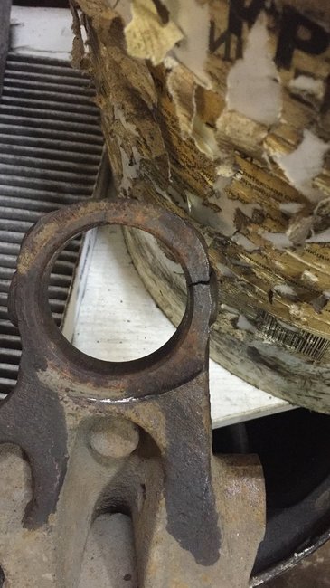

Победил. Для информации шаровая аль делько на 0.35 мм тоньше оригинала. Сделали зазубрины, немного омеднили и село как надо. Обошлись без приваривания. Но в дальнейшем видимо оригинал, хотя и так после танцев с бубном здорово вошла. Спасибо за совет.

3 часа назад, Дмитрий 1972 сказал:
Удивить?   ))))

По фото не понятно чему удивляться. Шаровые на месте вроде, тема про них была:blush:
Ну как нечему? Лопнул рычаг в том месте где стоит нижняя  шаровая, все по теме.
Изменено пользователем Лексеич

Вчера решил заменить левую шаровую. Фото лопнувшего рычага заставили более аккуратно выпресовывать старую, тем более что шла очень туго. На пробеге 130 тыс ещё родная. Рычаги открутились без проблем, а вот шаровая из кулака не шла- от слова совсем. Люфт в ней порядка 1 мм, лёгкий стучок присутствовал. Около часа вэдэшкой, но ни как не шла. Нагрел горелкой газовой слегка,  один стук и пошла.

Если старая шаровая была тоже неоригинал,это нормальное явление для неоригинальных шаровых.Или искать того-же производителя или мудрить колхоз
Вообще рычаги трескаются редко.,
Первый раз за четыре года случилось.....вот и сфоткал
