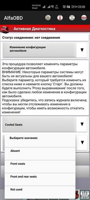

Всем привет,
 купил Cherokee KL уже с мигающим одометром.
Предидущий хозяин поменял салон с тряпичного на кожаный с подогревом и электрорегулировкой обоих передних сидений.
Поменял повороты на евро.
Прокси не проходит только в двух блоках, делал китайским usb адаптером с алика
Запись конфигурации в Модуль развлечений и телематики (ETM)...Неуспешно(а) . Условия неправильные или ошибка последовательности запроса.
Запись конфигурации в Модуль комфорт сидений (CSWM)...Неуспешно(а) . Неверная длина запроса или неверный формат.
Кто может подсказть куда смотреть и какие параметры поменять чтоб Модуль комфорта сидений (CSWM) прошел прокси?
И как понять почему модуль развлечений и телематики (ETM) не проходит прокси?
Спасибо

Боди компьютер изменение конфигурации проверить
опцию  обогрев сидений, "Heated Seats"=  "Front seats" или  "Front and rear seats" если и задние с подогревом.
 обдув сидений, "Cooled Seats"="Front seats" или  "Front and rear seats" если и задние с охлаждением.
материал сидений, "Seat Material"  опция  "PerfLeather" (кожа с перфорацией)
Вроде бы все, вопрос только останется поддержит ли голова обдув.

@Kyl Спасибо получилось
Включил вентиляцию передних, в голове появилось, но работает только на пассажирском, двухуровневая, в тишине шумит знатно, на водительском наверно что то криво подключено, при актвации иконка загорается и тухнет через пару секунд,
Сбросил голову, прокси прошло раза с третьего.
Одометр моргать перестал, чек пропал не сразу. Попробовал сбросить oil life пока не получилось, на заведенную пишет заглушить, а на заглушенном ничего не происходит если зажать ОК. Раньше думал что из-за прокси не дает
Полез под задние сидения нашел там не подключённые разъёмы, а в маму вставлены перемычки
Похоже сзади тоже есть подогрев, и надо его подключить и активировать подогрев на всех четырех.
Или это что то другое?
Еще бы парные частоты активировать в голове, как это сделать?(язык мне не нужен и с английским норм)
Изменено пользователем Chipmank

Пока рылся в AlfaOBD нашел там пункты что-то вроде доводка стекол при закрытии машины. Никто такое не подключал? Работает?
Нет не работает, возможно либо корявый перевод, либо нужен какой-то блок.
