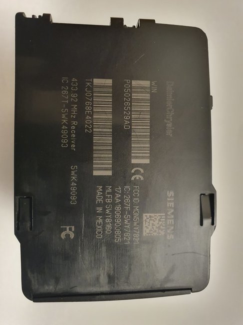

отзывной нет, но блок Сименс... насколько я помню, он может вести себя некрасиво
Значит все дело в замке зажигания?

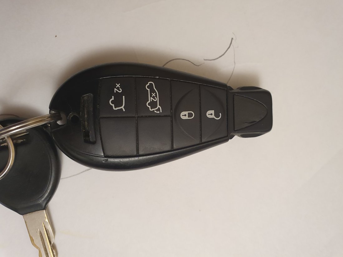

Сирена орет, ключ только чтоб завести машину. Им не пользуюсь (и не помню когда там последний раз батарейку менял), так как установлена сигнализация старлайн

начать я думаю нужно именно с батарейки в брелке родном.была у меня авто с двумя сигналками.родной-которая через пару минут сама вставала на охрану и установленная.приходилось снимать сначала одну потом вторую

Замена батарейки результата не дал.
