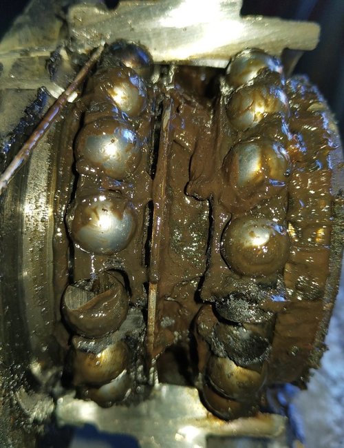

Так, к теме. Это наша ступица разрезанная болгаркой. Ну очень было интересно, как она устроена, а не из-за "последнего доедаемого куска".

Думаю в основном из за деградации смазки ступица приходит в негодность. По хорошему перед смазкой сделать промывку но для этого надо снимать датчик абс.
