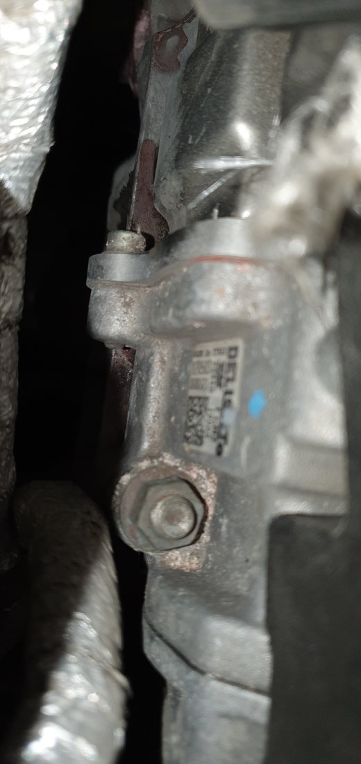

Вчера в сервисе увидел течь антифриза на парубке егр. Полистал форумы нашел про этот патрубок. Сегодня с утра завел машину и оказалося что течет не патрубок а сверху на егр.20191122_085321.thumb.jpg.d01fed27b3c04b34feac62619a4aab17.jpg
Что там протекает. Какая прокладка или что еще
На фото в верхней части возле горизонтально прикрученого болта

Более точно обвел. Прогреваеться и вроде сухо. Может просто болты полтенуть. Ток на теплом или холодном?

Нашел фото разобраных. Походу все дело в них.
С левой стороны маленькие два.
У меня егр отключен, чиптюнинг делал предыдущий
Походу это прокладка номер 9.

Чтоб поменять их надо впуск и выпуск открутить. И 2 гайки, и поднять вверх корпус

У меня сопливит, надо колечки (обведены в 6 сообщении)менять, пока не охота.

Те которые маленькие всетаки виновники

Если разбирать то менять все 3 пары колечек

там прокладками не решить вопрос...гниют стаканчики снизу клапана + прокладки трубок + колечки на корпусе....
Показать
Тогда только удаление поможет. Его же можно снять. Вроде как не участвует в охлождении головы как на бэхах
7 348
удаление чего??? корпуса.... и городить колхоз из заглушек???  дешевле будет поменять эти стаканчики и все - так большинство и делают
