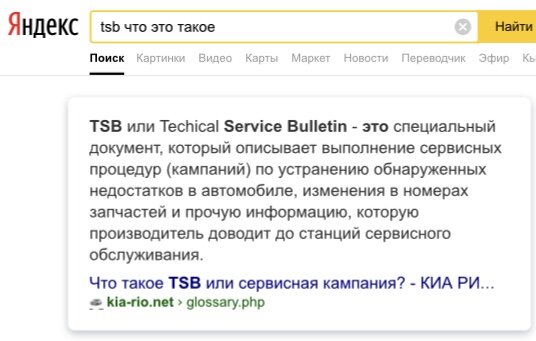

Подскажите пожалуйста, что такое PCM? Блок коробки?
А так же, что такое TSB?
358
Город: Люберцы
2 часа назад, S Sh сказал:
Блин, ну как так то, форум освоили, я яндекс нет :facepalm:F02AB360-BAFE-44CF-A057-8CB87DC08427.jpeg.e3620e7ddd089243ec872f5bc27d24c9.jpeg8F98A864-9B59-4E24-9CBB-4C809A3E0785.jpeg.bf073eed50101bb03c734dfde33e4b0c.jpeg
