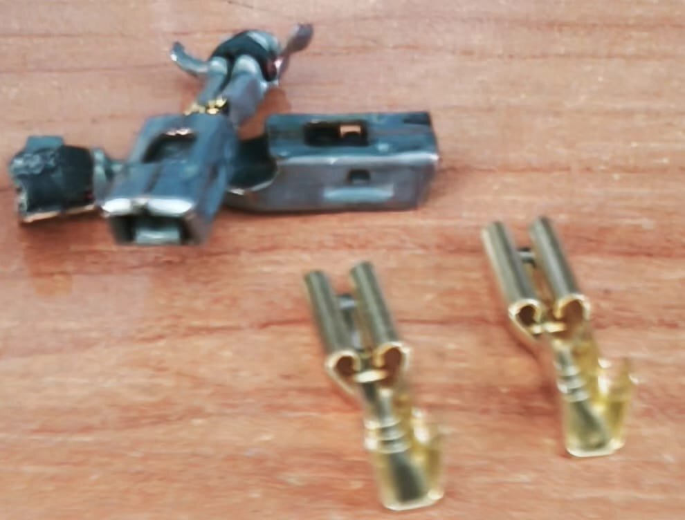

Сгорает разъём насоса
Сергей Ре
Автомобиль: Гранд Черокее 3.0 2015
Всем привет,
после года как сменил насос, он опять сломался, при снятии было обнаружено что фишка немного пригорела, а на насосе именно сгорела нога.
Пошли искать старый насос, и там оказалась такая же ситуация.
Может кто знает с чем это связанно? Массы проверили под напряжением и всё работает как надо.

Автомобиль: Jeep Grand Cherokee Overland 3.0 CRD WK2 2012
В 08.07.2024 в 22:49, Сергей Ре сказал:
Всем привет,
Удалось ли найти новые разъемы  на замену?
P.S: разъем разбирается. Переставил 2 пина средних ( идут от от датчика уровня ) на крайние, где идет питание насоса и которые ослаблены и были подгоревшие. А на средние поставил стандартные маленькие ножевые мамы.  Оммическое сопротивление исправного насоса около 1 Ом. Датчик уровня 50 Om -1 kOm.  Нагрев исправного разъема в работе 10 мин по пирометру постоянный 45 гр .
Изменено пользователем SergeyNS
