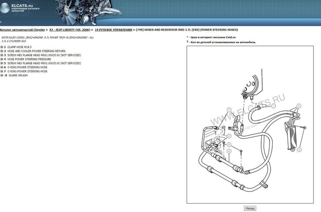

Подтекает шланг гур высоко давления, подскажите какой фирмы лучше заменить и если можно каталожный номер

Разные бывают.
У меня дизель, но  устройство почти такое же как на второй картинке. Европа. Первая картинка наверное Либерти (США)
Но это не точно. Не знаю. Это надо смотреть на самой машине.
Парт первого 52128940AC (на картинке № 2)
Оригинал в районе 10тыс, не оригинал SUNSONG в районе 4тыс. Пишут что производитель США, но думаю врут, из названия ясно Другой не оригинал производитель EDELMANN,  кто это мне не ведомо, интернет тоже не в курсе, но можно купить в наличии за 3920 На зетзапе
Второй вариант парт 52128789AB (цифра 4 на картинке)  Оригинал около 10 тыс. Не оригиналов я не нашел, под заказ
Полно кто занимается ремонтом, изготовлением шлангов/трубок маслопроводов.  Главное сохранить штуцеры, если они не стандартные. Там судя по всему стандартные, по этому проблем не будет ( но это не точно) :)

Спасибо..буду разбираться с этим вопросом
