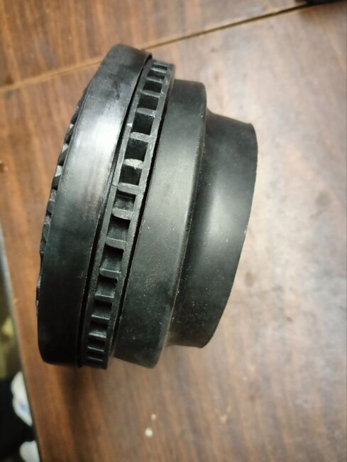

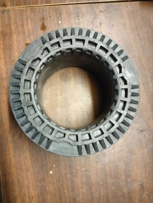

Ээм...
Если Вам надо именно такой как на картинке, то его артикул 5105272AI
Собственно на втором фото часть этого артикула отчетливо видна.
UPD
Покопался в архивах - покупал я  рычаги эти от CROWN - номер был 5105272AJ - тож такой, с дыркой без уха. Сейчас вроде можно ещё найти по приемлемой цене даже оригинал.... Если хочется дешевле - тогда ухо отпиливать как уже написали выше :wizard:
Всего наилучшего.
