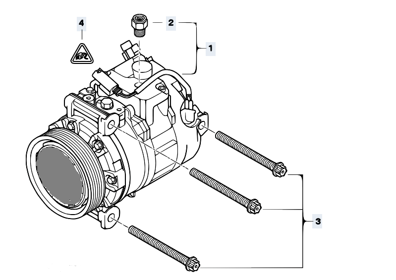

В картинках:
Та часть, которую я замазал серым, при выключенном кондее - не подвижна, вращается только внешняя часть шкива (с дорожками под ремень).
Когда включен - все вращается (и внешняя часть шкива и замалеванная).

Logist, работу а/с можно проверить смотря на муфту кондиционера под капотом.
рабочая а/с система

Essensi, smile ну да, так нагляднее.

Essensi, NEW, Сенькс, но тока дома позырить смогу, на работе Ю-туб отрубили devil

Ну картинку то мою видно? wink На видео всё как я описал.

Ну, спасибо за инфу, за картинки, пойду разбираться и глядеть на свой компрессор biggrin
