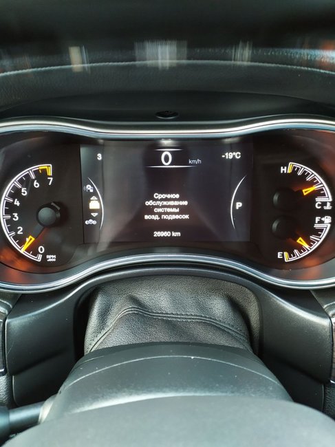

Приветствую всех, такая проблемка образовалась, Jeep Grand Cherokee wk2 самый последний Рестайл, модельный год 2018-2019, Недавно машина Ночь постояла на морозе около -20 градусов, на утро после запуска, на экране приборки выскочило сообщение - «срочное обслуживание системы воздушных подвесок», и машина не опускалась и не подымалась, компрессор попытался как то вякнуть, в итоге не смог Ничо, далее машину поставил в гараж, постояла сутки, все заработало, спустя время, опять эта проблема проявляется, сегодня вообще после простоя перед Авто опустился, и не подымался, компрессор опять не смог запуститься, крякнул пару раз и все, загнал в гараж, немного постояла, подвеска заработала, но при этом в самое верхнее положение не удалось поднять, только на предпоследнее, что может быть, подскажите пожалуйста?
