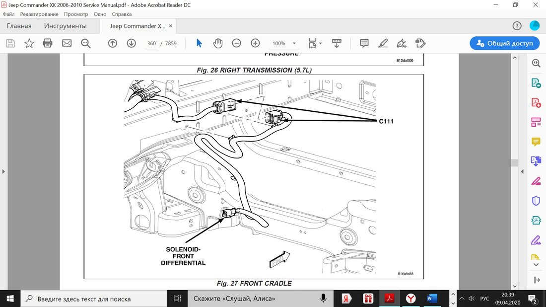

Доброго времени суток! Может кто подскажет. А меня проблема такая что не могу найти провод подключения переднего моста на коммандер 5,7. Видимо когда ремонтировали скинули провод. Всю проводку перерыли. На схеме вроде нашел но не могу найти его номер. Поделитесь знаниями пожалуйста. VIN 1J8H3E8207Y563633

который в самом редукторе или снаружи к нему подходит???
7 416
насколько я помню, там нет отдельного куска провода, а идет отросток от жгута...
Автомобиль: jeep commander 5
7 HEMI
Город: ХМАО
Так вот в том и дело, что нет его а проводке, всю проводку перетрясли, просто мотор снимали  с трансмиссией несколько раз, а сейчас обратили внимание, что на дифференциале разъём не подключён. схему нашёл там провод вроде отдельно указан. Весь интернет перерыл, по данному поводу не нашёл информацию.
7 416
мой ресурс дает визуально хвост из жгута... надо трясти владельцев XH 2007  - пусть живьем глянут
