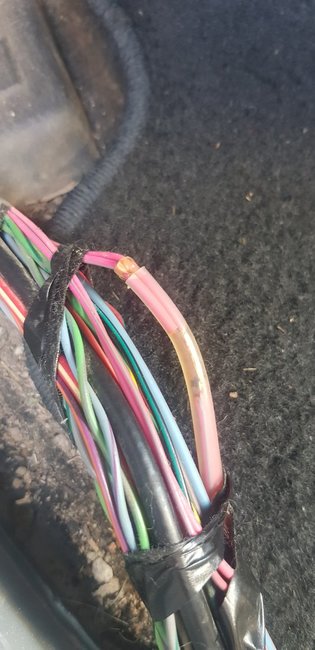

Снимаете порожек двери водителя и находите в проводке скрутку (соединение нескольких проводов) розового цвета. Скорее всего, это соединение окислено.

Автомобиль: Jeep Compass 2012
10 часов назад, Giraffe сказал:
Болячка этих машин с самого начала выпуска
Это оно?
следов окисления не видно. Вскрывать скрутку?

@Giraffe поднял статистику, 21 датчик за четыре года, пик был в 2018 ;) Считаю только те, что мы продали. Однако проводка встречается чаще.  Тут скорей всего рано для таких проблем, да и на фотографиях увидел полноценную клеевую втулку, а не сопливую скрутку в изоленте.

У вас лягушка несколько иной схемы, чем по первой ссылке. Главное, что разобрались и починили.
