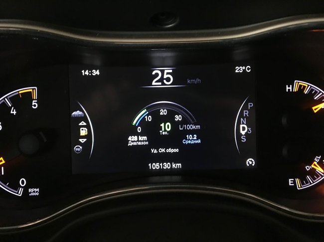

Вчера и позавчера, уже катаясь по Москве и области, обнаружил любопытную картину!
Когда моментальный расход был, скажем, 9,5 л. , компьютер прогнозировал, что ехать мне осталось 380 с чем-то там километров. Но в какой-то момент (примерно через 20-25 км пути), к своему изумлению, я увидел, что (внимание!) при ВОЗРОСШЕМ расходе - 10,2 л., теперь он посчитал, что уеду я на этом топливе намного дальше - на 428 км!
Как говорится, фото в доказательство прилагаю! :)
То есть, как буд-то у меня там в баке топливо само собой нарождается, без дозаправки! Или как буд-то, чем выше расход - тем дальше уеду!
У меня ВЕЧНЫЙ двигатель! Ура! ))))
Ну а если серьёзно, то с удовольствием и благодарностью послушаю Ваши мнения и комментарии.
Ваше топливо по природе грязное. Дорожки на гребенке забились. Нужно прочистить тряпочкой со спиртом. Не надолго поможет. Потом замена узла
7 487
классическая болячка дизеля... правый датчик уровня топлива... сгнил подлец и все

бак один... датчиков два... потому что форма у него такая... из одной половины топливо подается в другую...
Mps
545
Автомобиль: WK2
@DEKO вот что у вас внутри бака. Бак один, насос внутри один, датчиков два. Справа гниёт, слева при этом будет живой. Стоит неразумно дорого как новый, так и БУ.

@DEKO судя по состоянию датчика уровня в левой части бака, он проживёт намного больше, чем его брат в правой. Навскидку вдвое. Каждый раз при замене правого проверяем и левый — он выглядит бодрячком и не требует вмешательств.
Коррозию рационально объяснить тяжело. Тут либо отличие в материалах (заказывали у другого поставщика на конвейер), либо застойные явления. Левая часть бака активная, там насос и горловина, всё хорошо перемешивается, забор из правой происходит по тонкой трубке исключительно благодаря физике.
Иногда сталкивались с грязью внутри, солярка была сине-чёрная, в подавляющем большинстве она чистая. Так что пока всё на уровне теорий и предположений.
