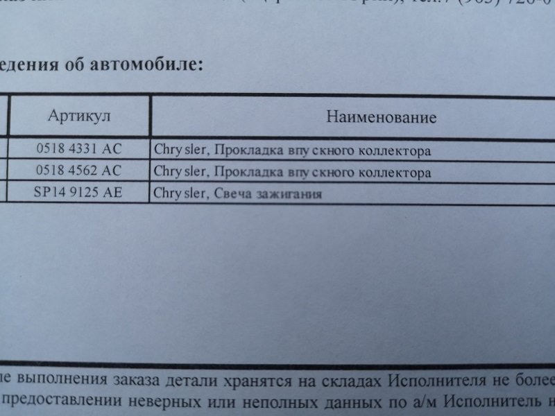

Всем добра. Приехали сегодня детальки . Нижние прокладки не менял, так как надо снимать форсунки, а колечек у меня на них нет. Особых проблем по замене не было. Дальний кронштейн который самый не удобный не много отжал удлинителем на 1\4 и всё вышло. Ещё вырезал новые уплотнители под задние фара крышки багажника. Общее время я с другом потратил 2.5 часа с перекурами. Прокатился 43км (отвёз друга домой) Я вам скажу как же приятно ехать на машине которая чётко работает. Это песня. Всё хорошо и надеюсь что этого больше не будет. Хочу всех поблагодарить за содействие, за советы. Будем жить дружно!!!!

MIS 19879 обошлось бы в 2 тыщи, там есть резинки для форсунок, но их снимать не надо.
Ну и маслице то в КОРОБАСе я бы посмотрел, но если прежние хозяева економили даже на свечах, то и не уверен нужно ли теперь...

@Evgeniy.1981 Для замены разве не надо снимать топливные рампы для замены нижних прокладок ВК ?  После общения с дилеров про обслуживание , что они делали, я понял что надо всё смотреть. Лучше конечно поменять и знать что всё в порядке.

Не нужно, там две фишки сдернуть с двух передних форсунок и так всё вытаскивается
